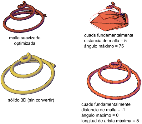

También se puede controlar la adaptación a la forma original estableciendo el desfase de distancia máximo, los ángulos, la relación anchura/altura y las longitudes de las aristas para las nuevas caras. En el siguiente ejemplo se muestra una hélice sólida 3D que se ha convertido en una malla con distintos parámetros de triangulación. La versión de la malla optimizada se ha suavizado, pero las otras dos conversiones no están suavizadas. Fíjese en que, no obstante, la conversión hecha con cuads fundamentalmente y con los valores de triangulación más bajos es la que más fielmente se adapta a la forma de la versión original. Suavizar este objeto mejora su aspecto aún más.
