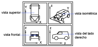

Ortogonal
Restablece la vista ortogonal predefinida especificada en la ventana gráfica actual.
La orientación de la vista ortogonal especificada se basa en la variable de sistema UCSBASE, que se establece por defecto para el sistema de coordenadas universales. Cuando se restablece una de las vistas ortogonales, el programa aplica el zoom hasta la extensión de la ventana gráfica actual.
