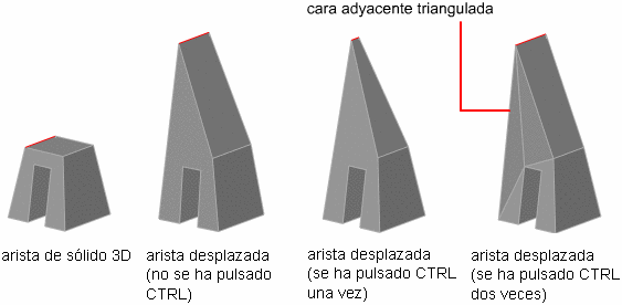

Puede utilizar DESPLAZA, GIRA y ESCALA para modificar las aristas de superficies y sólidos 3D, al igual que lo haría con cualquier otro objeto. Mantenga pulsada la tecla Ctrl para designar la arista.
Si desplaza, gira o aplica una escala a una arista de una primitiva de sólido 3D, se eliminará el historial de la primitiva de sólido. El sólido deja de ser una verdadera primitiva y no se puede manipular mediante pinzamientos ni el Inspector de propiedades.
Se pueden designar las aristas de las regiones, pero no muestre los pinzamientos. A estas aristas también se les puede aplicar escalas, girarlas y desplazarlas.
A medida que arrastra una arista, pulse Ctrl para ver las opciones de modificación.
Si pulsa y suelta Ctrl una tercera vez, la modificación volverá a la primera opción, como si no hubiera pulsado Ctrl.

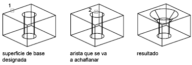

Redondee, empalme o bisele las aristas de sólidos 3D mediante ARISTAEMPALME y ACHAFLANAARISTA.
Utilice los pinzamientos de empalme y chaflán para modificar el radio del empalme o la distancia del chaflán. La variable de sistema FILLETRAD3D establece el radio de empalme por defecto.
