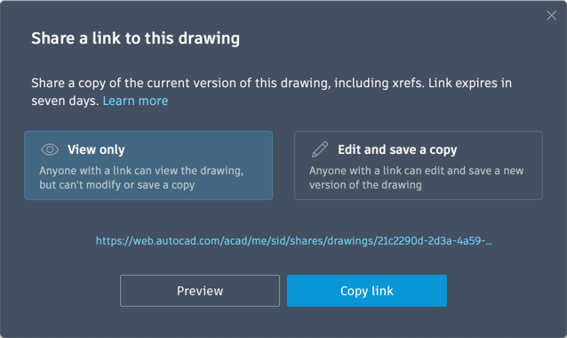

Comparte un vínculo a una copia del dibujo actual para visualizarlo o editarlo en la aplicación web de AutoCAD. La copia del dibujo incluye todas las referencias externas y las imágenes.

Cualquier usuario con el vínculo puede acceder al dibujo en la aplicación web de AutoCAD. El vínculo caduca siete días después de su creación. Puede elegir entre dos niveles de permiso para los destinatarios: Solo vista y Editar y guardar una copia.
