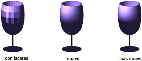

La calidad de iluminación determina el suavizado de los objetos sombreados.
La iluminación faceteada calcula un único color para cada cara. Las caras individuales se muestran planas. La iluminación suavizada suaviza las aristas entre las caras del polígono calculando los colores como un degradado entre los vértices de las caras. Este efecto da a los objetos un aspecto suave.
Para la opción Más suave, el parámetro Iluminación por píxel debe estar activado en la opción Aceleración de hardware de CONFIG3D. Los colores se calculan para píxeles individuales, por lo que se crea un aspecto más suave. En caso contrario, se utiliza el parámetro de suavizado.

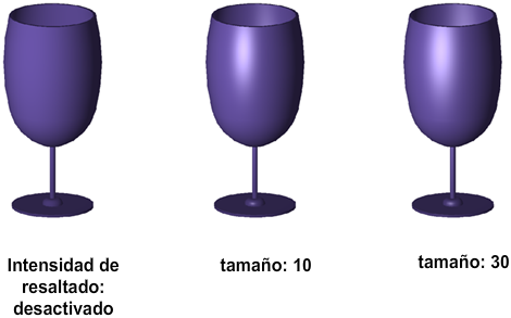

El tamaño de los resaltados de un objeto afecta a la percepción del brillo. Un resalte menor y más intenso produce más brillo en los objetos. La intensidad de resaltado que se define en un estilo visual no se aplica a objetos con materiales vinculados.

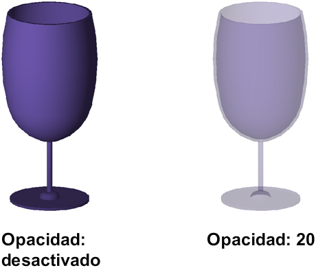

La propiedad de opacidad controla la transparencia de los objetos.

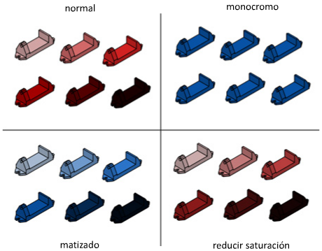

Es posible mostrar los colores de cara de la forma habitual o especificar un modo de color de cara. El modo Monocromo muestra las caras en los distintos tonos de un color especificado. El modo Matizado sombrea las caras cambiando los valores de tonalidad y saturación de un color especificado. El modo Reducir saturación suaviza los colores.
