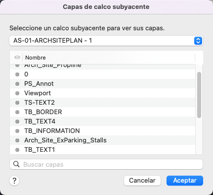

Cuadro de diálogo Capas de calco subyacente
Controla la visualización de capas en un calco subyacente de PDF.
CAPASCALCOSUB (comando)
Lista de opciones
Este cuadro de diálogo ofrece las siguientes opciones.
Nombre de la referencia
Seleccione la referencia cuyas capas desea administrar.
Lista de capas
Visibles
Muestra el estado de visibilidad actual de cada capa en el calco subyacente seleccionado. Si una capa está activada, está visible y disponible para su impresión. Cuando una capa está desactivada, no está visible ni tampoco disponible para su impresión.
Haga clic en esta columna para activar y desactivar la visibilidad actual de la capa que se muestra en la columna Nombre.
Nombre
Muestra los nombres de todas las capas disponibles en el calco subyacente seleccionado.
Buscar capas
Filtra la lista de capas por nombre rápidamente a medida que se introducen los caracteres. Este filtro no se guarda al cerrar el cuadro de diálogo Capas de calco subyacente. También se pueden realizar búsquedas utilizando comodines.
