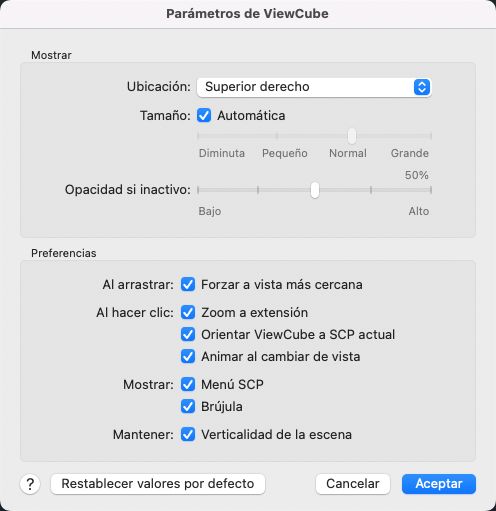

Cuadro de diálogo Parámetros de ViewCube
Controla las propiedades de visualización de la herramienta ViewCube.
OPCIONES (comando)
Menú: AutoCAD 2024 > Preferencias > ficha Aspecto y funcionamiento > Controles de navegación: Parámetros de ViewCube
Lista de opciones
Se muestran las siguientes opciones.
Visualizar
Ubicación
Identifica la esquina de una ventana gráfica donde se muestra la herramienta ViewCube. (Variable de sistema NAVVCUBELOCATION)
Tamaño
Especifica el tamaño de la herramienta ViewCube. (Variable de sistema NAVVCUBESIZE)
Seleccione Automático para que el tamaño de la herramienta ViewCube se ajuste basándose en el tamaño actual de la ventana gráfica activa, el factor de zoom de la presentación activa o la ventana de dibujo.
Opacidad si inactivo
Controla la opacidad de la herramienta ViewCube cuando está inactiva. (Variable de sistema NAVVCUBEOPACITY)
Al arrastrar
Forzar a vista más cercana
Especifica si la vista actual se ajusta a la vista predefinida más cercana al cambiar de vista mediante el arrastre de la herramienta ViewCube.
When Clicking
Zoom a extensión
Precisa si se obliga al modelo a ajustarse a la ventana gráfica actual después de un cambio de vista.
Orientar ViewCube a SCP actual
Controla si la herramienta ViewCube refleja el SCU o el SCP actual. (Variable de sistema NAVVCUBEORIENT)
Animar al cambiar de vista
Controla el uso de transiciones de vista suaves al cambiar entre vistas.
Mostrar
Menú SCP
Controla la visualización del menú desplegable del SCP debajo de la herramienta ViewCube.
Brújula
Controla si se muestra la brújula debajo de la herramienta ViewCube. La dirección norte indicada por la brújula es el valor definido por la variable de sistema NORTHDIRECTION.
Mantener
Verticalidad de la escena
Especifica si se puede colocar cabeza abajo el punto de vista del modelo.
Restablecer opc. por def.
Aplica los parámetros por defecto de la herramienta ViewCube.
