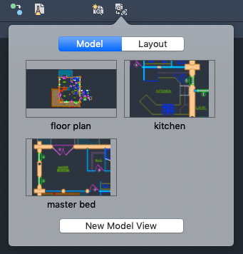

Crear desde las vistas guardadas mediante la galería de vistas
  1. Si no se encuentra en el espacio modelo, seleccione la ficha Modelo en la esquina inferior izquierda debajo del área de dibujo.
  2. Haga clic en Nueva vista en la barra de herramientas.
  3. En el cuadro de diálogo Nueva vista, realice lo siguiente:
    • Indique una vista.
    • Haga clic en Definir ventana y seleccione el área de la vista.
    • Haga clic en Aceptar.
  4. De este modo, se guarda una vista y se añade a la galería de vistas. La galería de vistas se puede utilizar para crear una vista en una presentación.
  5. Seleccione la ficha de presentación para cambiar a la presentación en la que desea crear la nueva ventana gráfica de presentación.
  6. Haga clic en la galería de vistas de la barra de herramientas.
    En la galería de vistas, se muestran las vistas guardadas anteriormente.
  7. Seleccione la vista que desea insertar en la presentación.
  8. Especifique una ubicación para la vista.
  9. Para cambiar la escala de la vista, realice lo siguiente:
    • Seleccione la ventana gráfica.
    • Haga clic en el pinzamiento triangular central.
    • Seleccione una escala en la lista.
Crear desde la galería de vistas
  1. Seleccione la ficha de presentación para cambiar a la presentación en la que desea crear la nueva ventana gráfica de presentación.
  2. Haga clic en la galería de vistas de la barra de herramientas.
  3. Haga clic en Insertar nueva vista de modelo.
    El dibujo cambia temporalmente al espacio modelo para que pueda definir la vista.
  4. Especifique las esquinas de la vista y pulse Intro.
  5. Especifique una ubicación para la vista.
