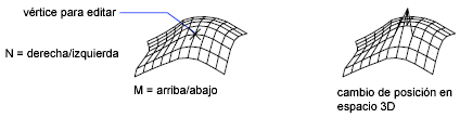

Editar vértices
Edita vértices individuales de una malla poligonal que se puede ver como una matriz M por N rectangular, donde M y N son las cotas especificadas en 3DMALLA. Las variables SURFTAB1 y SURFTAB2 almacenan los valores de M y N para SUPREGLA, SUPTAB, SUPREV y SUPLADOS.

Izquierdo
Desplaza el marcador X hasta el vértice anterior en la dirección N. La marca no envuelve la malla de principio a fin, ni siquiera cuando la malla está cerrada.
Derecho
Desplaza el marcador X hasta el vértice siguiente en la dirección N. La marca no envuelve la malla de principio a fin, ni siquiera cuando la malla está cerrada.
Arriba
Desplaza el marcador X hasta el vértice siguiente en la dirección M. La marca no envuelve la malla de principio a fin, ni siquiera cuando la malla está cerrada.
Abajo
Desplaza el marcador X hasta el vértice anterior en la dirección M. La marca no envuelve la malla de principio a fin, ni siquiera cuando la malla está cerrada.
Desplazar
Cambia de posición el vértice y desplaza la marca de edición.

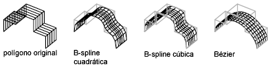

Amoldar superficie
Ajusta una superficie suavizada. La variable de sistema SURFTYPE controla el tipo de superficie que ajusta esta opción. Los tipos de superficies incluyen B-spline cuadrática, B-spline cúbica y Bézier.
