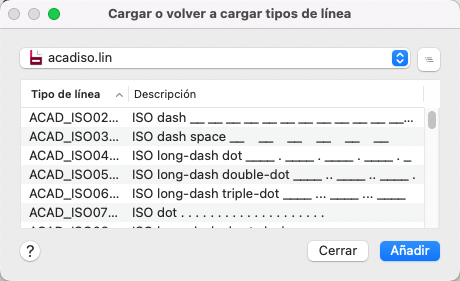

Cuadro de diálogo Cargar o volver a cargar tipos de línea
Carga un tipo de línea cuya definición existe en un archivo de biblioteca de tipos de línea (LIN).
TIPOLIN (comando)
Menú: Formato > Tipo de línea > .
Resumen
El archivo acad.lin contiene los tipos de línea estándar.
Lista de opciones
Se muestran las siguientes opciones.
Nombre de archivo
Muestra el nombre del archivo LIN actual. Puede escribir el nombre de otro archivo LIN o hacer clic en el botón Archivo para seleccionar un archivo diferente en el cuadro de diálogo Seleccionar archivo de tipo de línea.
Examinar
Muestra el cuadro de diálogo Seleccionar archivo de tipo de línea, en el que puede seleccionar un archivo de tipo de línea (LIN) diferente.
Tipos de línea disponibles
Muestra los tipos de línea disponibles para ser cargados. Para activar o desactivar la designación de todos los tipos de línea de la lista, haga clic con el botón izquierdo del ratón y elija Seleccionar todo o Deseleccionar.
