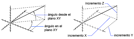

Mide la distancia y el ángulo entre dos puntos.
Comando: 'dist para uso transparentePor lo general, el comando DIST informa sobre las distancias 3D en el espacio modelo y sobre las distancias 2D en una presentación en espacio papel.
En el espacio modelo, los cambios en las distancias y ángulos de los componentes X, Y y Z se miden en 3D con relación al SCP actual.
En el espacio papel, se suele informar de las distancias en unidades de espacio papel 2D. Sin embargo, al utilizar referencias a objetos en objetos de espacio modelo que se muestran en una única ventana, se informa de las distancias como si fueran distancias de espacio modelo 2D proyectadas en un plano paralelo a la pantalla.
Se muestran las siguientes solicitudes de comandos.
Precise primer punto: especifique un punto.
Especifique segundo punto o <puntos Múltiples>: especifique un segundo punto.
La distancia se muestra con el formato de unidades actual.
DIST asume la elevación actual del primer o segundo punto si se omite el valor de la coordenada Z.
Si especifica varios puntos, la información de herramienta mostrará un total en ejecución de la distancia basándose en los segmentos de línea existentes y la línea elástica actual. También se muestra una cota dinámica. La distancia se actualiza a medida que se mueve el cursor.
