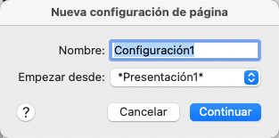

Cuadro de diálogo Nueva configuración de página
Especifica un nombre para la nueva configuración de página, así como la configuración de página que se debe usar como punto de partida.
PREPPAGINA (comando)
Barra de herramientas: :
Lista de opciones
Se muestran las siguientes opciones.
Nombre nuevo de configuración de página
Especifica un nombre para la nueva configuración de página.
Empezar desde
Especifica la configuración de página que se debe utilizar como punto de partida para la nueva configuración de página. Al hacer clic en Continuar, se muestra el cuadro de diálogo Configuración de página con los ajustes de la configuración de página seleccionada, que se pueden modificar si es necesario.
<Dispositivo de salida por defecto>
Especifica que la impresora se establece como dispositivo de salida por defecto en la nueva configuración de página.
