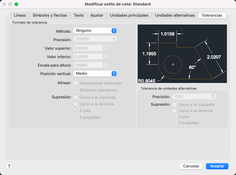

Ficha Tolerancias (Administrador de estilos de cota)
Especifica la visualización y el formato de las tolerancias de texto de cota.

Formato de tolerancia
Controla el formato de la tolerancia.
Método
Establece el método para calcular la tolerancia. (Variable de sistema DIMTOL)
  • Ninguno: no añade ninguna tolerancia. La variable de sistema DIMTOL se establece en 0.
  • Simétrico: añade una expresión de tolerancia más/menos en la que se aplica un único valor de variación a la medición de cota. Después de la cota aparece un signo más o menos. Indique el valor de tolerancia en Valor superior. La variable de sistema DIMTOL se establece en 1. La variable de sistema DIMLIM se establece en 0.
  • Desviación: añade una expresión de tolerancia más/menos. Se aplican diferentes valores de variación más y menos a la medición de cota. El valor de tolerancia indicado en Valor superior va precedido por un símbolo más (+), y el indicado en Valor inferior va precedido por el símbolo menos (–). La variable de sistema DIMTOL se establece en 1. La variable de sistema DIMLIM se establece en 0.
  • Límites: crea una cota límite. Se visualizan un valor máximo y uno mínimo, uno encima del otro. El valor máximo es el valor de cota más el valor introducido en Valor superior. El valor mínimo es el valor de cota más el valor introducido en Valor inferior. La variable de sistema DIMTOL se establece en 0. La variable de sistema DIMLIM se establece en 1.
  • Básica: crea una cota básica, que muestra un cuadro alrededor de la extensión completa de la cota. La distancia entre el texto y el cuadro se almacena como un valor negativo en la variable de sistema DIMGAP.
Precisión
Establece el número de posiciones decimales. (Variable de sistema DIMTDEC)
Valor superior
Establece el valor máximo o superior de la tolerancia. Si se selecciona el método Simétrico, se utiliza este valor para la tolerancia. (Variable de sistema DIMTP)
Valor inferior
Establece el valor mínimo o inferior de la tolerancia. (Variable de sistema DIMTM)
Escala para altura
Define la altura actual del texto de la tolerancia. La relación entre la altura de la tolerancia y la altura del texto principal se calcula y almacena en la variable de sistema DIMTFAC.
Posición vertical
Controla la justificación del texto para las tolerancias unilateral y bilateral.
  • Superior: alinea el texto de la tolerancia con la parte superior del texto de cota principal. Al seleccionar esta opción, la variable de sistema DIMTOLJ se establece en 2.
  • Medio: alinea el texto de la tolerancia con la parte central del texto de cota principal. Al seleccionar esta opción, la variable de sistema DIMTOLJ se establece en 1.
  • Inferior: alinea el texto de la tolerancia con la parte inferior del texto de cota principal. Al seleccionar esta opción, la variable de sistema DIMTOLJ se establece en 0.
Alinear
Controla la alineación de los valores de tolerancia superior e inferior cuando se apilan.
Separadores decimales
Los valores se apilan según los separadores decimales.
Símbolos de operaciones
Los valores se apilan según los símbolos de operaciones.
Desactivar

Tolerancia de unidades alternativas
Da formato a la tolerancia de las unidades alternativas.
Precisión
Muestra y establece el número de posiciones decimales. (Variable de sistema DIMALTTD)

Vista preliminar
Muestra imágenes de cota de ejemplo que presentan el efecto de los cambios realizados en los parámetros de estilo de cota.
