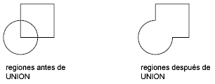

Puede combinar dos o más sólidos 3D, superficies o regiones 2D para formar un único sólido 3D compuesto o una única superficie o región compuesta. A la hora de combinar, debe seleccionar el mismo tipo de objetos.

El conjunto de selección puede contener objetos que estén en cualquier número de planos arbitrarios. En el caso de los tipos de objetos mixtos, los conjuntos de selección se dividen en subconjuntos que se unen por separado. Los sólidos se agrupan en el primer subconjunto. La primera región seleccionada y todas las regiones coplanares posteriores se agrupan en el segundo conjunto, etc.
El sólido compuesto resultante incluye el volumen encerrado por todos los sólidos seleccionados. Cada una de las regiones compuestas resultantes encierra el área de todas las regiones incluidas en un subconjunto.
