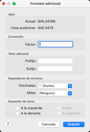

Cuadro de diálogo Formato adicional
Proporciona opciones de formato adicionales para campos y celdas de tablas.
TABLA (comando)
Conjuntos de herramientas: ficha Dibujo > grupo Tabla > Tabla. : seleccione celdas > Formato adicional en el Inspector de propiedades > seleccione un tipo de datos > Formato adicional en el cuadro de diálogo Formato de celda de tabla.
Nota: No todos los tipos de datos proporcionan formato adicional.
Lista de opciones
Se muestran las siguientes opciones.
Valor
Muestra el valor en las unidades del dibujo base y refleja el valor tal y como aparecerá una vez que se apliquen el factor de conversión y otros parámetros.
Conversión
Especifica el factor de conversión que se utilizará con el valor actual. El valor por defecto es 1, que equivale a conversión desactivada.
Texto adicional
Precisa un prefijo o sufijo para el valor.
Separadores de números
Especifica un separador decimal y el formato de los números mayores que 1000.
Posiciones
Indica el separador de valores decimales. Seleccione un punto, una coma o un espacio.
Miles
Inserta una coma para agrupar los miles de un valor de campo.
Supresión de ceros
Controla la supresión de ceros a la derecha y a la izquierda, y de pies y pulgadas con un valor de cero.
A la izquierda
Suprime los ceros situados a la izquierda en todos los valores decimales. Por ejemplo, 0.5000 pasa a .5000.
A la derecha
Suprime los ceros situados a la derecha en todos los valores decimales. Por ejemplo, 12.5000 se convierte en 12.5 y 30.0000 pasa a 30.
0 pies
Suprime la parte correspondiente a pies de un valor de pies y pulgadas cuando la distancia es inferior a un pie. Por ejemplo, 0'-6 1/2" se convierte en 6 1/2".
0 pulgadas
Suprime la parte correspondiente a pulgadas de un valor de pies y pulgadas cuando la distancia es un número entero de pies. Por ejemplo, 1'-0" pasa a 1'.
