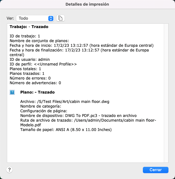

Cuadro de diálogo Detalles de impresión
Muestra información sobre los trabajos de trazado y publicación que se han completado en la sesión en curso.
VERTRAZDET (comando)
Lista de opciones
Se muestran las siguientes opciones.
Ver
Especifica los elementos que se muestran. También puede hacer clic con el botón derecho en el área de detalles y, a continuación, hacer clic en Ver sólo errores o Ver todo para cambiar este ajuste.
Todo
Muestra información sobre todos los trabajos de impresión y de publicación completados y sobre los planos incluidos en esos trabajos.
Errores
Muestra los errores que se han producido durante la impresión o la publicación de los trabajos.
Copiar en el portapapeles
Copia todo el texto resaltado en el portapapeles.
Área de detalles
Muestra los detalles de los trabajos de impresión y publicación completados.
