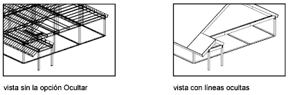

Se puede crear una representación con líneas ocultas de los objetos visualizados en la ventana gráfica actual. Las representaciones con líneas ocultas suprimen, parcial o totalmente, líneas, bordes y otros objetos que se encuentran ubicados detrás de determinados tipos de objetos:
Para extruir las líneas de la ilustración siguiente, se les asignó una anchura diferente de cero.
Los objetos de capas desactivadas, pero no inutilizadas, también pueden ocultar otros objetos.
Visualización de vistas con líneas ocultas suprimidas
Para su visualización, puede suprimir temporalmente las líneas ocultas con OCULTA.
OCULTA suprime todas las líneas ocultas de una vista. Cuando una vista se regenera, todos los objetos se visualizan normalmente.
