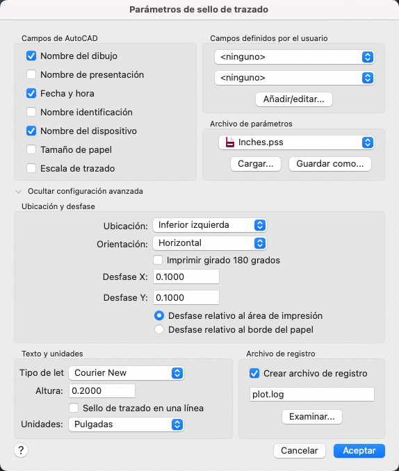

Especifica la información que aparecerá en el sello de impresión.
SELLOIMP (comando)
Se muestran las siguientes opciones.
Especifica la información del dibujo que se desea aplicar al sello de impresión. Los campos designados se separan mediante comas y un espacio.
Incluye el nombre del dibujo y la ruta en la información del sello de impresión.
Especifica el nombre de la presentación en la información del sello de impresión.
Incluye la fecha y la hora en la información del sello de impresión.
Incluye el nombre de registro del usuario en la información del sello de impresión.
El nombre de registro del usuario se almacena en la variable de sistema LOGINNAME.
Incluye el nombre del dispositivo de impresión actual en la información del sello de impresión.
Incluye el tamaño de papel del dispositivo trazador configurado actualmente en la información del sello de impresión.
Incluye la escala de impresión de la información del sello de impresión.
Proporciona texto que se puede imprimir, registrar o imprimir y registrar durante el trazado. Se imprime el valor seleccionado en cada una de las listas definidas por el usuario.
Por ejemplo, se puede rellenar una lista con los tipos de soporte o los precios y la otra con nombres de trabajos. Si el valor de los campos de usuario es <ninguno>, no se imprime ninguna información definida por el usuario
Muestra el cuadro de diálogo Añadir campos definidos por el usuario, en el que se pueden añadir, editar o suprimir campos definidos por el usuario.
Almacena la información del sello de impresión en un archivo con extensión .pss. Varios usuarios pueden acceder al mismo archivo e imprimir los trazados de acuerdo con los parámetros estándar de la empresa.
Se incluyen dos archivos PSS, Mm.pss e Inches.pss, que se encuentran en la carpeta Support. El nombre inicial del archivo de parámetros del sello de impresión por defecto se determina mediante la configuración regional del sistema operativo al instalar el programa.
Especifica la ubicación del archivo de parámetros del sello de impresión.
Muestra el cuadro de diálogo Nombre del archivo de parámetros del sello de impresión (un cuadro de diálogo de selección de archivos estándar), en el que se puede especificar la ubicación del archivo de parámetros que se desea utilizar.
Guarda los parámetros del sello de impresión actuales en un archivo de parámetros nuevo.
Expande o contrae la sección de ajustes avanzados, que contiene opciones de colocación y de texto para el sello de trazado.
Determina la ubicación y la orientación del sello de impresión y el desfase que se desea aplicar, ya sea con respecto al área de impresión o al borde del papel.
Indica el área donde desea que aparezca el sello de impresión. Las opciones son: Superior izquierda, Inferior izquierda (por defecto), Inferior derecha y Superior derecha. La ubicación dependerá de la orientación de la imagen del dibujo en la página.
Determina la rotación del sello de impresión con respecto a la página especificada. Las opciones son Horizontal y Vertical para cada una de las ubicaciones (por ejemplo, Superior izquierda horizontal, y Superior izquierda vertical).
Coloca el sello de impresión al revés.
Determina el valor de desfase de X, que se calcula desde la esquina del papel o desde la esquina del área de impresión, dependiendo del parámetro que se haya especificado. Si se especifica Desfase relativo al borde del papel, el valor de desfase se calcula de manera que la información del sello de impresión se ajuste en el tamaño de papel.
Determina el valor de desfase de Y, que se calcula desde la esquina del papel o desde la esquina del área de impresión, dependiendo del parámetro que se haya especificado. Si se especifica Desfase relativo al borde del papel, el valor de desfase se calcula de manera que la información del sello de impresión se ajuste en el tamaño de papel.
Calcula los valores de desfase que se especifiquen desde la esquina del área de impresión del papel (no desde la del papel).
Calcula los valores de desfase especificados en relación a la esquina del papel (no a la esquina del área de impresión del papel).
Determina el tipo de letra, la altura y el número de líneas que se desean aplicar al texto del sello de impresión.
Especifica la fuente TrueType que se aplicará al texto utilizado para la información del sello de impresión.
Especifica la altura de texto que se desea aplicar a la información del sello de impresión.
Sitúa la información del sello de impresión en una sola línea de texto. La información del sello de impresión puede incluir hasta dos líneas de texto, pero los valores de posición y de desfase especificados deben incluir ajuste y altura de texto. Si esta opción no está seleccionada, el texto del sello de impresión se ajusta después del tercer campo.
Especifica las unidades que se utilizan para calcular la altura del texto: pulgadas, milímetros o píxeles.
Escribe la información del sello de impresión en un archivo de registro en lugar de (o además de) imprimir el trazado actual. Aunque los sellos de impresión estén desactivados, se puede crear el archivo de registro.
Guarda la información del sello de impresión en un archivo de registro. El archivo de registro establecido por defecto es plot.log y se encuentra en la carpeta principal de la aplicación.
Se puede indicar un nombre de archivo y una ruta diferentes. Una vez creado el archivo plot.log inicial, se añadirá a él la información del sello de impresión de cada dibujo que se imprima a partir de ese momento. La información del sello de trazado de cada dibujo es una sola línea de texto. El archivo de registro del sello de impresión se puede colocar en una unidad de red y compartir con varios usuarios. La información procedente de cada usuario se adjuntará al archivo plot.log.
Determina el nombre del archivo de registro que se está creando. Indique un nuevo nombre si no desea usar el establecido por defecto, plot.log.
Enumera los archivos de registro del sello de impresión guardados actualmente. Puede sobrescribir un archivo de registro de sello de impresión existente con la información que haya determinado actualmente y después guardar este archivo.
