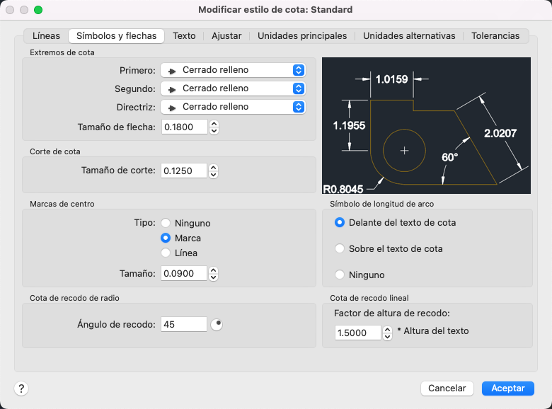

Ficha Símbolos y flechas (Administrador de estilos de cota)
Establece el formato y ubicación de los extremos de cota, las marcas de centro, los símbolos de longitud de arco y las cotas de radio con recodo.
ACOESTIL (comando)
Conjunto de herramientas: ficha Dibujo > grupo Cota > Estilo de cota : > Modificar.
Resumen
Controla el aspecto de los extremos de la cota.
Lista de opciones
Se muestran las siguientes opciones.
Extremos de cota
Primero
Establece el extremo de cota de la primera línea de cota. Si se cambia el tipo del primer extremo de cota, el segundo extremo de cota cambia automáticamente para que coincida con aquél. (Variable de sistema DIMBLK1)
Para determinar un bloque de extremo de cota creado por el usuario, seleccione Flecha personalizada. El cuadro de diálogo Seleccionar flecha personalizada aparece en pantalla. Seleccione el nombre del bloque de extremo de cota creado por el usuario. (El bloque debe encontrarse en el dibujo).
Segundo
Establece el extremo de cota de la segunda línea de cota. (Variable de sistema DIMBLK2)
Directriz
Establece el extremo de cota de la línea directriz. (Variable de sistema DIMLDRBLK)
Tamaño de flecha
Muestra y establece el tamaño de los extremos de cota. (Variable de sistema DIMASZ)
Nota: Los bloques anotativos no se pueden utilizar como extremos de cota personalizados de las cotas o directrices.
Corte de cota
Controla la anchura de separación de los cortes de cota.
Tamaño de corte
Muestra y establece el tamaño del hueco utilizado para los cortes de cota.
Marcas de centro
Controla el aspecto de las marcas y líneas de centro en las cotas de diámetro y radiales. Los comandos ACOCENTRO, ACODIAMETRO y ACORADIO utilizan marcas y líneas de centro. Para ACODIAMETRO y ACORADIO, la marca de centro sólo se dibujará si la línea de cota se sitúa fuera del círculo o del arco.
Tipo
Establece el tipo de marca de centro o la línea que desee utilizar.
Ninguno
No crea ninguna marca ni línea de centro. Este valor se almacena como 0 en la variable de sistema DIMCEN.
Marca
Crea una marca de centro. El tamaño de la marca de centro se almacena como un valor positivo en la variable de sistema DIMCEN.
Línea
Crea una línea de centro. El tamaño de las líneas de centro se almacena como un valor negativo en la variable de sistema DIMCEN.
Tamaño
Muestra y establece el tamaño de la marca o línea de centro. (Variable de sistema DIMCEN)
Cota de radio con recodo
Controla la visualización de cotas de radio con recodo (zigzag).
Las cotas de radio con recodo se suelen crear cuando el centro de un círculo o arco está ubicado fuera de la página.
Ángulo de recodo
Determina el ángulo del segmento transversal de la línea de cota de una cota de radio con recodo. (Variable de sistema DIMJOGANG)
Símbolo de longitud de arco
Controla la visualización del símbolo de arco en una cota de longitud de arco. (Variable de sistema DIMARCSYM)
Delante del texto de cota
Coloca los símbolos de longitud de arco antes del texto de cota. (Variable de sistema DIMARCSYM)
Sobre el texto de cota
Coloca los símbolos de longitud de arco encima del texto de cota. (Variable de sistema DIMARCSYM)
Ninguno
Suprime la visualización de los símbolos de longitud de arco. (Variable de sistema DIMARCSYM)
Cota lineal con recodo
Controla la visualización del recodo para cotas lineales.
Generalmente, las líneas de recodo se añaden a cotas lineales cuando la medida real no está representada por la cota con precisión. La medida real suele ser menor que el valor deseado.
Factor de altura de recodo
Determina la altura del recodo, que está determinada por la distancia entre los dos vértices de los ángulos que componen el recodo.
Vista preliminar
Muestra imágenes de cota de ejemplo que presentan el efecto de los cambios realizados en los parámetros de estilo de cota.
