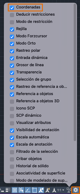

Para la visualización estática asigne el valor 0 a la variable de sistema COORDS, 1 para la visualización dinámica o 2 para visualizar la distancia y el ángulo.
Nota: Si no se muestran las coordenadas en la barra de estado, seleccione Coordenadas en la configuración de la barra de estado.
