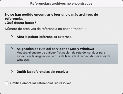

  2. Se abre el cuadro de diálogo Referencias.
  3. Haga clic en el panel Asignación de ruta del servidor de Mac y Windows.

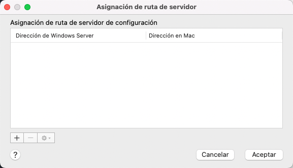

  4. Se abre el cuadro de diálogo Asignación de ruta de servidor.

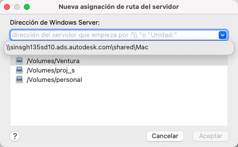

  5. Haga clic en el botón + para abrir el cuadro de diálogo Nueva asignación de ruta del servidor.
  6. Haga clic en el menú desplegable para seleccionar la dirección del servidor de Windows de la refX que falta y haga clic en Aceptar.
  7. Haga clic en Aceptar en el cuadro de diálogo Asignación de ruta de servidor.
