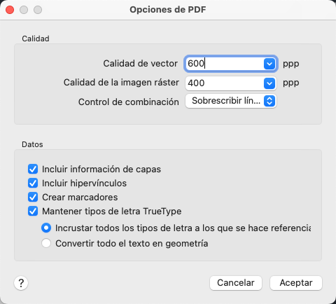

TRAZAR (comando)
Barra de herramientas:
Calidad
Permite especificar la resolución del archivo PDF.
- Calidad de vector
- Establece la resolución de los gráficos vectoriales y los degradados. Si el archivo PDF está diseñado para la impresión desde un visor, seleccione una resolución que coincida con la de salida del trazador o de la impresora. Si el archivo PDF está diseñado para la visualización en pantalla, seleccione una de las resoluciones altas (superior a 2400 ppp).
- Calidad de la imagen ráster
- Controla la resolución de las imágenes ráster. Si el archivo PDF está diseñado para la impresión desde un visor, seleccione una resolución que coincida con la de salida del trazador o de la impresora. Si el archivo PDF está diseñado para la visualización en pantalla, seleccione una de las resoluciones altas (superior a 2400 ppp). La calidad de imagen ráster no puede superar la calidad de la imagen del vector.
Consejo: Al generar archivos PDF de dibujos que incluyen muchos detalles, como un mapa topográfico de una región grande, utilice un parámetro de resolución más alto para obtener más detalles. Al aumentar los parámetros de resolución, la calidad de la imagen mejora, la velocidad de impresión disminuye y el tamaño del archivo aumenta.
- Control de combinación
- Especifica si las líneas solapadas se deben sobrescribir (la línea superior oculta la línea inferior) o combinar (los colores de las líneas se fusionan).
Datos
Permite especificar los datos que se pueden incluir de forma opcional en el archivo PDF.
- Incluir información de capas
- Añade información de capa al archivo PDF para que se puedan activar o desactivar las capas al visualizar o imprimir archivos PDF.
- Incluir hipervínculos
- Convierte los hipervínculos en hipervínculos de PDF. Si no se selecciona esta opción, los hipervínculos no se transferirán al archivo PDF.
- Crear marcadores
- Muestra vínculos a las vistas guardadas en el grupo de marcadores del visor de PDF.
- Mantener tipos de letra TrueType
- Incrustar todos los tipos de letra a los que se hace referencia
- Incrusta tipos de letra TrueType en el archivo PDF, por lo que no es necesario que estén disponibles en el visor de PDF. Si no se selecciona esta opción, el visor de PDF utiliza los tipos de letra de sustitución.
Nota: Los siguientes tipos de letra no se capturarán, aunque se seleccione esta opción:
- Los tipos de letra que no se pueden distribuir a causa de restricciones legales; esta información está codificada en la definición del tipo de letra.
- Tipos de letras que no sean TrueType.
- Fuentes asiáticas verticales.
- Convertir todo el texto en geometría
- Convierte todo el texto en geometría en el archivo PDF. Al seleccionar esta opción, se garantiza que el texto del archivo PDF será idéntico al del dibujo. Sin embargo, el tamaño del archivo PDF aumenta y se puede pixelar el texto al visualizar el archivo PDF con un elevado nivel de zoom. Puede reducir la pixelación mediante el aumento de la calidad de la imagen ráster.
Nota:
- Incluso al convertir texto en geometría, se puede localizar el texto en el visor de PDF utilizando la función de búsqueda.
- El texto con los tipos de letra SHX siempre se convierte en geometría, aunque no se seleccione esta opción. Además, el texto se copia en el archivo PDF como comentario. Puede localizar el texto convertido en el archivo PDF al buscar comentarios en el visor de PDF.
