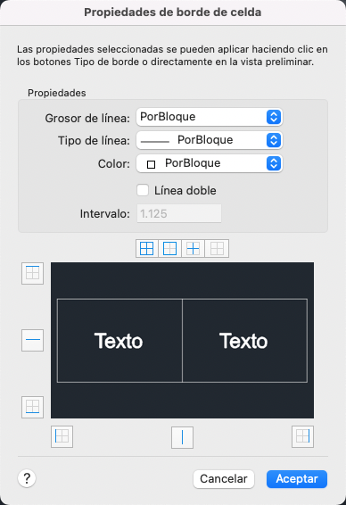

Cuadro de diálogo Propiedades de borde de celda
Define las propiedades de los bordes de las celdas de una tabla.
TABLA (comando)
Conjuntos de herramientas: ficha Dibujo > grupo Tabla > Tabla : con una celda de tabla seleccionada y la paleta Inspector de propiedades abierta, haga clic en Todo. En la sección Celda, haga clic en Estilo de borde.
Lista de opciones
Se muestran las siguientes opciones.
Propiedades
Controla las propiedades de los bordes de las celdas seleccionadas en la tabla.
Grosor de línea
Define el grosor de línea que se debe utilizar en los bordes visualizados. Si utiliza un grosor de línea ancho, es posible que tenga que modificar los márgenes de las celdas.
Tipo de línea
Establece el tipo de línea que se utilizará para los bordes mostrados.
Color
Define el color que se debe utilizar en los bordes visualizados.
Línea doble
Si está activada, se añadirá un borde de línea doble a las celdas seleccionadas.
Intervalo
Determina el intervalo para los bordes de líneas dobles. El valor por defecto es 0.1800.
Vista preliminar
Muestra una vista preliminar del aspecto de los bordes de la tabla seleccionada.
Nota: Los tipos de línea no se mostrarán en la vista preliminar.
Todos los bordes
Aplica los ajustes de propiedades de borde a todos los bordes de las celdas de la tabla seleccionadas.
Bordes exteriores
Aplica los ajustes de propiedades de borde a los bordes exteriores de las celdas de la tabla seleccionadas.
Bordes interiores
Aplica los ajustes de propiedades de borde a los bordes interiores de las celdas de la tabla seleccionadas.
Sin bordes
No aplica los ajustes de propiedades de borde a ninguno de los bordes de las celdas de la tabla seleccionadas.
Borde superior
Aplica los ajustes de propiedades de borde a los bordes superiores de las celdas de la tabla seleccionadas.
Borde interior horizontal
Aplica los ajustes de propiedades de borde a los bordes interiores horizontales de las celdas de la tabla seleccionadas.
Borde inferior
Aplica los ajustes de propiedades de borde a los bordes inferiores de las celdas de la tabla seleccionadas.
Borde izquierdo
Aplica los ajustes de propiedades de borde a los bordes izquierdos de las celdas de la tabla seleccionadas.
Borde interior vertical
Aplica los ajustes de propiedades de borde a los bordes interiores verticales de las celdas de la tabla seleccionadas.
Borde derecho
Aplica los ajustes de propiedades de borde a los bordes derechos de las celdas de la tabla seleccionadas.
