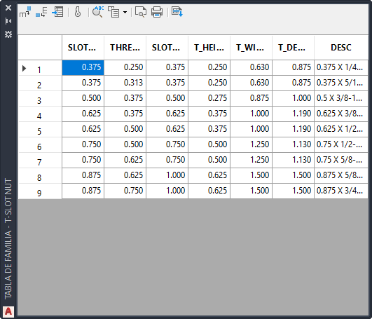

La tabla de familia es una base de datos que contiene valores válidos para los parámetros que definen cada miembro de la familia. Cada fila describe un miembro único de la familia de piezas/operaciones.
Uno de los usos principales de la tabla de familia consiste en definir los valores válidos para la pieza/operación que se está editando. Una vez definidos los tamaños válidos, siempre que inserte la pieza/operación en un dibujo, se verá limitado por los tamaños definidos. Normalmente se selecciona de una lista de tamaños válidos, en el momento de la inserción. Si está activado el arrastre, el tamaño se ajusta a un tamaño válido a medida que se arrastra.
Para definir el tamaño correctamente, debe añadir cada restricción dimensional a la tabla de familia como una columna. A continuación, añada valores para cada fila, como en la tabla de familia que se muestra en la ilustración.

Una vez colocadas las columnas en su lugar, puede especificar qué columnas se van a usar como claves. Una clave es una combinación de columnas que identifican de forma única una fila en la tabla de familia. Por ejemplo, en un tornillo, el diámetro nominal, el paso y la longitud nominal unidos definen de forma exclusiva el tamaño. Por lo tanto, en la tabla de familia se seleccionan las columnas correspondientes como columnas clave. Las columnas definidas como columnas clave se muestran en la vista de lista y en la vista en árbol en la sección Parámetros predefinidos del cuadro de diálogo Designación de tamaño. En la vista de tabla, Conjunto de herramientas AutoCAD Mechanical muestra todas las columnas que tienen la opción del cuadro de diálogo Designación de tamaño seleccionada.
