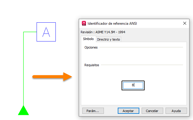

Controla si los identificadores de los símbolos de identificador de referencia y operación utilizan el incremento automático.
| Tipo: | Conmutador |
| Guardada en: | Registro |
| Valor inicial: | 1 |
| 0 o desactivada | En el cuadro de diálogo Símbolo (AMDATUMID y AMFEATID) se incluye únicamente un carácter "A" en mayúscula. Puede aceptar el identificador por defecto o introducir manualmente el identificador necesario cuando se añaden identificadores adicionales o si se requiere uno duplicado o personalizado. |
| 1 o activada | El identificador de incremento automático se incluye en el cuadro de diálogo Símbolo (AMDATUMID y AMFEATID). Puede aceptar el identificador por defecto o introducir manualmente el identificador necesario si se requiere uno duplicado o personalizado. |
El incremento automático de los identificadores utiliza caracteres alfabéticos en mayúsculas que comienzan por A, B, C, etc. Se omiten caracteres específicos en función de la norma de dibujo y la revisión de la norma actuales.
