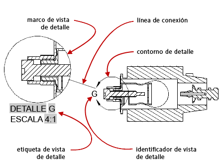

Un estilo de vista de detalle es una colección guardada de parámetros que controlan el aspecto de los contornos de detalle, los identificadores y las etiquetas de las vistas de detalle.

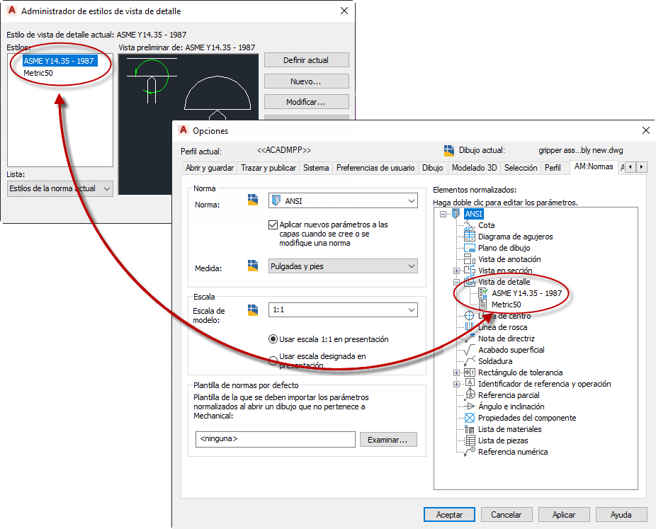

Los parámetros que controlan el aspecto de los objetos de Conjunto de herramientas AutoCAD Mechanical se guardan en una colección guardada de parámetros que se conoce como "norma de dibujo". Así, el modo en que los estilos de vista de detalle se aplican a los objetos de AutoCAD (vistas de detalle de la documentación del modelo) es diferente a la forma en que se aplican a los objetos de Conjunto de herramientas AutoCAD Mechanical (vistas de detalle AMDETAIL). En consecuencia;
Cada estilo de vista de detalle se considera una revisión de la norma de dibujo. Los estilos de vista de detalle de Conjunto de herramientas AutoCAD Mechanical se indican mediante el icono
, mientras que los estilos de vista de detalle de AutoCAD se indican con el icono
Solo los estilos de vista de detalle del Conjunto de herramientas AutoCAD Mechanical pueden heredar los parámetros de texto y directriz de los parámetros principales de la norma de dibujo.
Cuando la altura del texto de las etiquetas de vista de detalle y los identificadores está definida en "Por NombreNormaDibujoActual", estos elementos adoptan automáticamente una altura de texto de tamaño mayor que la altura base que indica el parámetro principal. De este modo, las etiquetas de vista de detalle y los identificadores superan en tamaño al texto de cotas, notas y símbolos. Si modifica los parámetros principales, el tamaño del texto de las etiquetas de vista de detalle y los identificadores se actualiza automáticamente.
Los nuevos estilos de vista de detalle que se crean en el Administrador de estilos de vista de detalle se generan como estilos de vista de detalle de AutoCAD. Nunca se crean como estilos de vista de detalle del Conjunto de herramientas AutoCAD Mechanical. Los estilos de vista de detalle del Conjunto de herramientas AutoCAD Mechanical forman parte de la norma de dibujo y se crean automáticamente.
Las vistas de detalle AMDETAIL se basan siempre en el estilo de vista de detalle actual especificada como parte de la norma de dibujo. Las vistas de detalle de la documentación del modelo utilizan el estilo de vista de detalle actual para obtener sus parámetros por defecto. Mientras no se modifiquen los parámetros por defecto, las vistas de detalle de la documentación del modelo también se basarán en la configuración de la norma de dibujo utilizada en las vistas de detalle AMDETAIL.
