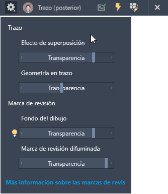

Configuración de trazos
Al abrir un trazo, aparecerá la barra de herramientas Trazo en la parte superior del entorno de trazos. Haga clic en Configuración a la izquierda de la barra de herramientas para abrir el menú desplegable Configuración, donde puede modificar la configuración visual de los trazos y las marcas de revisión.
Efecto de superposición. Controla la opacidad de la superposición del papel de calco. Cuanto menor sea el número, más transparente será el papel de calco. El control deslizante Efecto de superposición modifica la variable de sistema TRACEPAPERCTL.
Geometría en trazo. Controla la cantidad de difuminado de la geometría del trazo en el fondo. Si TRAZODELANTE está activado, la geometría del dibujo se verá afectada. Si TRAZODETRAS está activado, la geometría del trazo se verá afectada. El control deslizante Geometría en trazo modifica la variable de sistema TRACEFADECTL.
Fondo del dibujo. Cuando una marca de revisión digital está activa, controla la transparencia de la marca de revisión importada que se coloca sobre el dibujo. Cuanto mayor sea el número, más transparente será la superposición. El control deslizante Fondo del dibujo modifica la variable de sistema MARKUPPAPERTRANSPARENCY.
Marca de revisión difuminada. Cuando una marca de revisión digital está activa, controla la transparencia de las marcas de revisión difuminadas. Cuanto menor sea el número, más visible será la marca de revisión. El control deslizante Marca de revisión difuminada modifica la variable de sistema TRACEMARKUPFADECTL.
Nota: Los parámetros Fondo del dibujo y Marca de revisión difuminada están disponibles cuando los trazos han utilizado Importar marcas de revisión para superponer un archivo de marcas de revisión en el dibujo.
