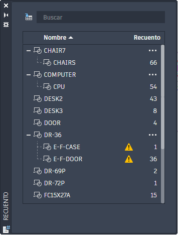

| Muestra los criterios de recuento, incluidas las propiedades generales de los objetos contados, y los atributos y los parámetros de bloque definidos por el usuario. |
| Muestra los criterios de recuento, incluidas las propiedades generales, los parámetros y los atributos de bloque definidos por el usuario y el informe de incidencias de los objetos contados. Entre las incidencias de recuento, se pueden incluir objetos solapados, descompuestos o renombrados. |

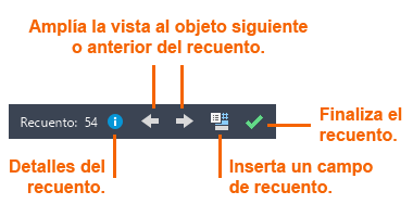

CONTEO: cuenta y resalta los ejemplares del objeto seleccionado en el dibujo.
CERRARCONTEO: cierra la barra de herramientas de recuento y sale del recuento.
CAMPOCONTEO: crea un campo que se establece en el valor del recuento actual.
LISTACONTEO: abre la paleta Recuento para ver y administrar los bloques contados.
CERRARLISTACONTEO: cierra la paleta Recuento.
SIGENCONTEO: amplía la vista al siguiente objeto del resultado del recuento.
ANTENCONTEO: amplía la vista al objeto anterior del resultado del recuento.
TABLACONTEO: inserta una tabla que contiene los nombres de bloque y el recuento correspondiente de cada bloque del dibujo.
