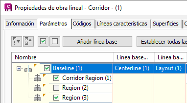

En obras lineales o redes de obra lineal largas, cree varias regiones para el modelado. Por lo general, las regiones de obra lineal se utilizan para señalar el uso de diferentes ensamblajes, con un contorno de región que indica dónde finaliza el uso de un ensamblaje y comienza otro. Sin embargo, puede añadir regiones sin cambiar los ensamblajes. El valor de las regiones adicionales es el control; puede utilizar el cuadro de diálogo Propiedades de obra lineal para desactivar el modelado de regiones innecesarias para las operaciones actuales, tal como se muestra en la figura 13. De esta forma aumenta la velocidad de regeneración de la obra lineal.
Figura 13: desactivación de las regiones y líneas base de obra lineal
