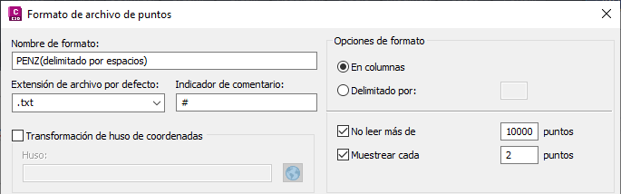

Asegúrese de que el archivo de puntos no contiene más puntos de los necesarios para la superficie.
Un número excesivo de puntos puede significar un área de cobertura demasiado grande o una densidad de puntos demasiado alta. En cualquiera de los casos, requiere más tiempo de procesamiento cada vez que la superficie se guarda o se regenera. Para evitar esta situación, filtre el archivo de puntos al importarlo, de forma que se limite el número de puntos importados o se realice un muestreo de una fracción de los puntos.
Para filtrar un archivos de puntos al importarlo
Formatos de archivo de puntos.
Propiedades.
Figura 1: parámetros para el filtrado del archivo de puntos
Este tipo de filtrado suele resultar útil cuando se trabaja con datos LIDAR, que contienen los puntos en una rejilla densa.
