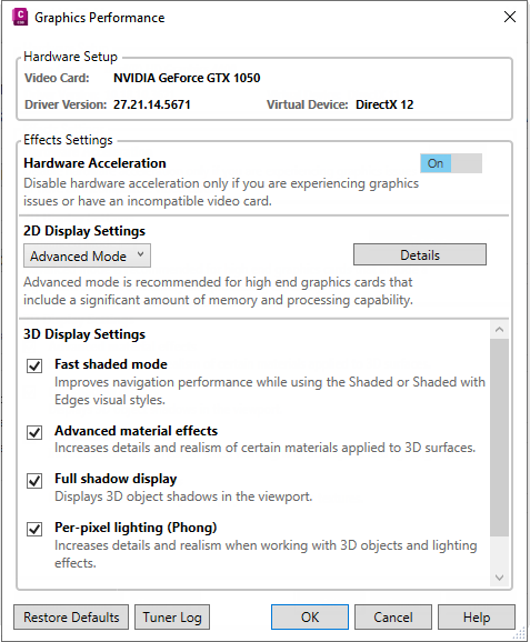

Se puede acceder a la configuración del rendimiento gráfico introduciendo el comando de AutoCAD GRAPHICSCONFIG. De este modo, se abre el cuadro de diálogo Rendimiento gráfico, como se muestra en la figura 15.
Figura 15: configuración de Rendimiento gráfico
El comando -GRAPHICSCONFIG en la línea de comando permite acceder a más opciones. Para obtener más información, consulte la Ayuda de AutoCAD.
