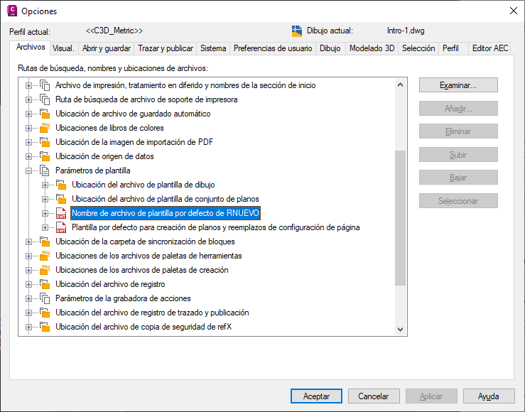

Para cambiar la plantilla por defecto
  1. En la línea de comando, escriba OPCIONES.
  2. En el cuadro de diálogo Opciones, en la ficha Archivos, expanda Parámetros de plantilla.
  3. Cambie el valor de Nombre de archivo de plantilla por defecto de RNUEVO a la plantilla que desee utilizar.
Figura 1: definición de la plantilla por defecto
