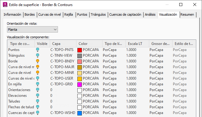

Abra el dibujo de estilos de muestra, Sample_styles.dwg, en C:\Program Files\AutoCAD 2024\C3D\Help\Civil Best Practices Guide. Los estilos de superficie están diseñados para mostrar diferentes componentes de una superficie en distintas fases de diseño. El estilo de superficie asignado al dibujo se denomina Existing Ground Contours. Éste es un ejemplo de estilo que se utilizaría durante la etapa de diseño de un proyecto.
En el cuadro de diálogo Estilo de superficie - Existing Ground Contours, los componentes Borde, Curva de nivel maestra y Curva de nivel están definidos como visibles. Estos componentes determinan cómo aparece la superficie en el dibujo. Con estos componentes activados, la superficie aparece tal como se muestra en la figura 6.

  1. En el Espacio de herramientas, en la ficha Configuración, expanda la colección de estilos de Superficie y haga doble clic en el estilo Existing Ground Contours.
  2. En la ficha Visualización, haga clic en los iconos de bombilla para desactivar los componentes Curva de nivel maestra y Curva de nivel.
  3. Haga clic en los iconos de bombillas para activar la visibilidad de los componentes Elevaciones y Flechas de talud, tal como se muestra en la figura 7. Conserve el Borde como visible.
