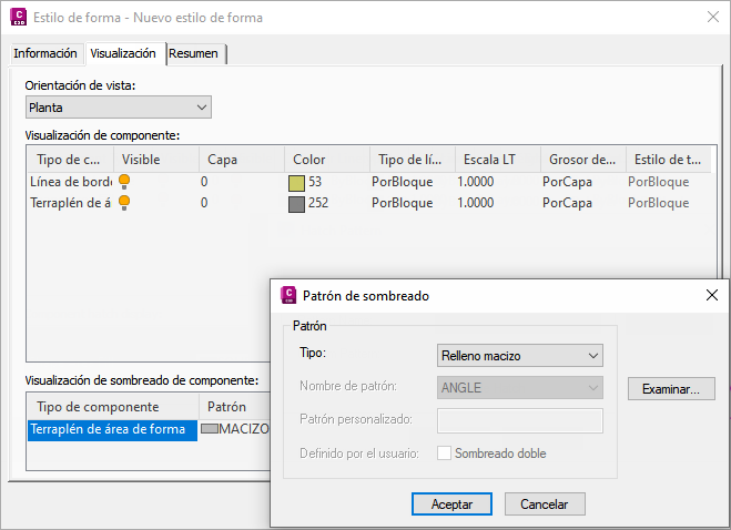

Al diseñar obras lineales, se pueden crear subensamblajes más eficaces si el estilo de forma de cada uno se define sin relleno o al menos con un relleno sólido en lugar de patrones de sombreado. En la figura 2 se muestra el cuadro de diálogo Estilo de forma, en el que se puede definir un estilo de forma de subensamblaje.
Figura 2: edición del estilo de forma de un subensamblaje

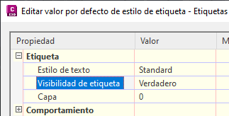

Para desactivar las etiquetas en un elemento:
  1. En el Espacio de herramientas, en la ficha Configuración, haga clic con el botón derecho en el nodo del elemento.
  2. Haga clic en Editar valores por defecto de estilo de etiqueta.
  3. En el cuadro de diálogo Editar valores por defecto de estilo de etiqueta, defina la visibilidad de la etiqueta como falso, tal como se muestra en la figura 3.
Figura 3: desactivación de la visibilidad de las etiquetas en un elemento

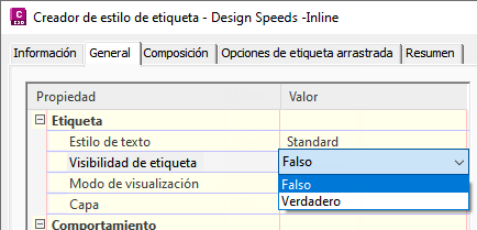

Si desea crear un diseño de etiqueta que sólo incluya los datos esenciales y que se dibuje rápidamente, simplifique los elementos de texto y gráficos, incluidos el uso de la rotación, de bordes y la legibilidad en planta. Otra táctica útil consiste en mantener el estilo pero editarlo temporalmente con el Creador de estilo de etiqueta para desactivar la visibilidad de las etiquetas, tal como se muestra en la figura 4.
Figura 4: desactivación de la visibilidad de las etiquetas

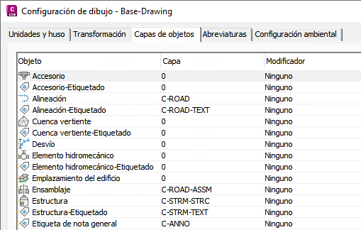

Para conseguir un procesamiento más rápido, inutilice o desactive las capas de dibujo que contienen objetos. Por defecto, los objetos de diseño y sus etiquetas se dividen en varias capas. Por ejemplo, tal como se muestra en la figura 5, las alineaciones, los perfiles y otros objetos de diseño de carreteras se extienden en varias capas y todas ellas comienzan con C-ROAD. Si consolida los objetos de diseño de carretera en un menor número de capas, resulta más fácil activarlos o desactivarlos.
Figura 5: capas C-ROAD
