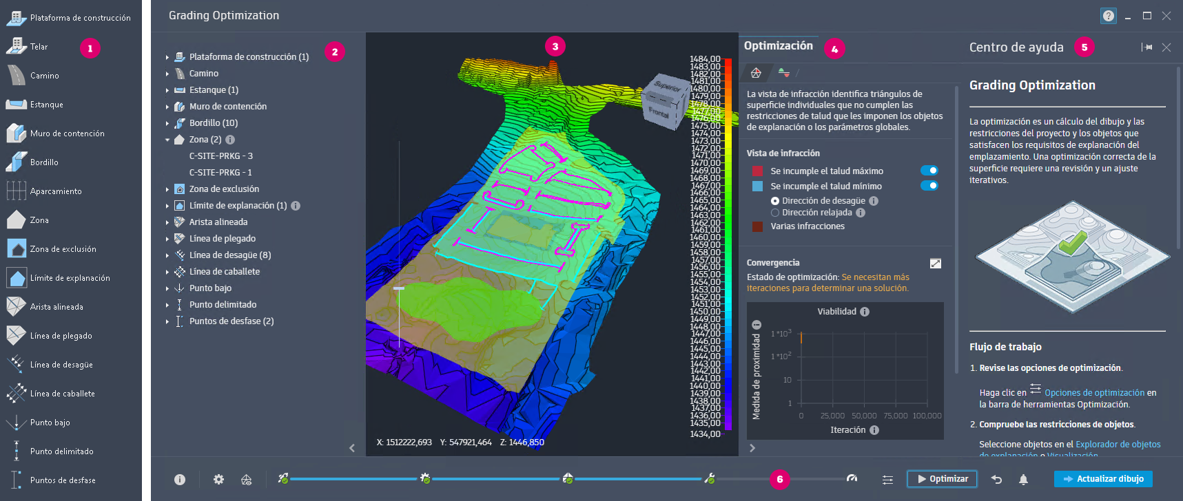

La imagen siguiente muestra los elementos principales de la interfaz de Grading Optimization. El aspecto puede variar ligeramente según el software desde el que se utilizan las herramientas de Grading Optimization.
Paleta de la herramienta de objetos de explanación: esta paleta de herramientas en Civil 3D permite etiquetar elementos de dibujo como objetos de explanación para la optimización. Cada objeto de la lista contiene datos de restricción por defecto. Puede hacer clic con el botón derecho en cualquier herramienta de objeto para editar los valores por defecto aplicados al utilizarse o crear objetos personalizados adicionales.
Explorador de objetos de explanación: este directorio de árbol muestra por categorías cada objeto etiquetado a partir del dibujo. Al seleccionar un objeto de explanación, se muestran las restricciones especificadas que se le han asignado.
Visualización: es el área de visualización de los datos de explanación optimizados. Hay varios temas de visualización disponibles para ver la superficie durante y después de la optimización. La foto a la izquierda de la visualización deforma los contornos de la superficie para ayudar a ver cambios sutiles de elevación.
Barra de herramientas de optimización: esta banda de herramientas inferior permite especificar restricciones globales, calidad de malla y triángulo, opciones de visualización y vistas de trazado de convergencia. Una vez que se haya especificado todo, haga clic en Optimizar para iniciar el proceso.
Centro de ayuda: este panel proporciona instrucciones contextuales mientras se trabaja en Grading Optimization. También están disponibles flujos de trabajo, dibujos de ejemplo y vínculos al contenido de aprendizaje pertinente.

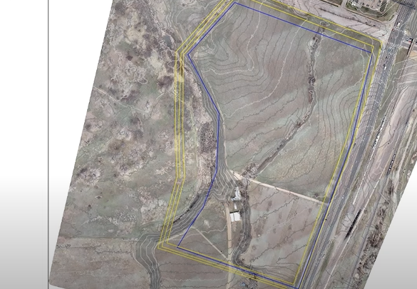

Al utilizar la herramienta Grading Optimization, primero necesitará una topografía existente a partir de la cual construir.
Dibuje información básica de explanación en la topografía. Esta información puede incluir el dibujo del contorno del área de explanación o la definición del punto bajo del modelo de explanación.

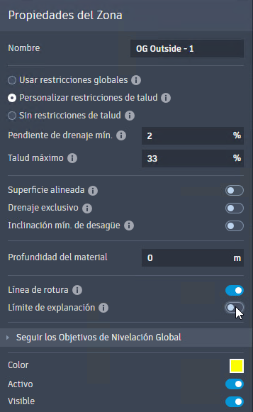

  4. Una vez establecidos los objetos de explanación, puede editarlos. Para editar el objeto de explanación, selecciónelo en el dibujo o en el Explorador de objetos de explanación. Con la ventana Objetos de explanación abierta, puede editar las propiedades de cada objeto haciendo clic con el botón derecho en un objeto y seleccionando Propiedades.

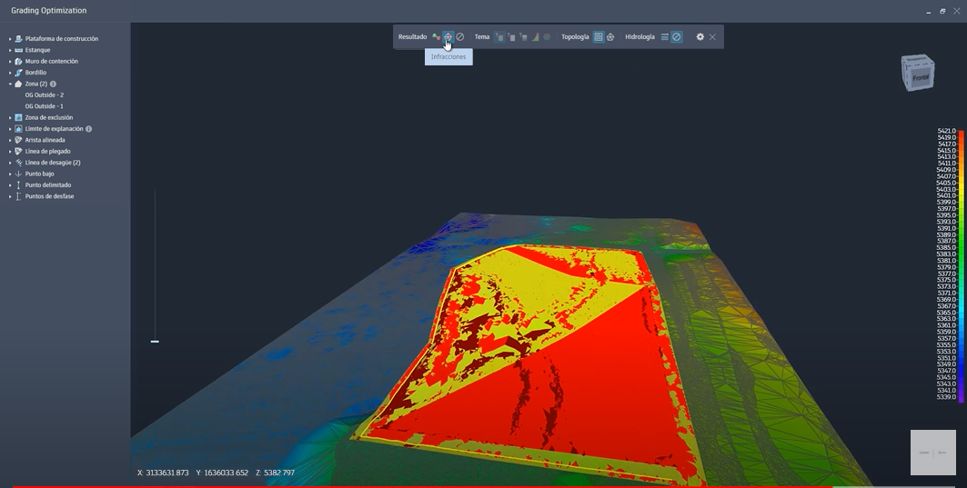

  1. Para comenzar la optimización de la explanación, haga clic en Optimizar en la barra de herramientas inferior. Puede detener el proceso de optimización en cualquier momento al hacer clic en Detener en la barra de herramientas inferior.

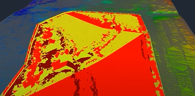

  2. Puede ver el proceso de optimización al hacer clic en el icono de la barra de herramientas de visualización  en la parte inferior de la interfaz. La barra de herramientas se mostrará en el espacio modelo.
En la barra de herramientas de visualización, puede elegir entre los temas de visualización, incluidos Infracciones, Desmonte-terraplén y Elevación.
Mientras se ejecuta la herramienta, el número de infracciones debe alcanzar una cantidad mínima. Si está satisfecho con la optimización, puede detener el proceso y enviar la superficie resultante a Civil 3D como su propia superficie TIN.
Además, puede hacer clic en Gráficos de convergencia en la barra de herramientas inferior para ver el progreso de la optimización a medida que funciona dentro de los parámetros establecidos.

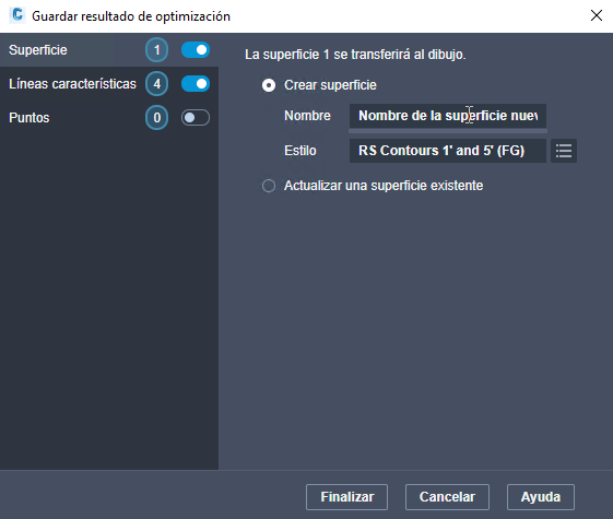

  1. Para enviar la superficie nivelada a Civil 3D, haga clic en el botón Enviar resultado optimizado de la barra de herramientas inferior. En Civil 3D, debería aparecer una nueva ventana. La superficie optimizada se puede transferir al dibujo como una superficie nueva o puede actualizar una superficie existente.
    Asigne un nombre al resultado de optimización y elija el estilo en el que desea guardar el resultado.
