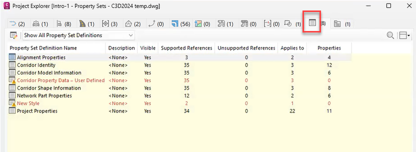

Trabajar en la ficha Definiciones de conjuntos de propiedades
La vista de lista Nombre de definiciones de conjuntos de propiedades muestra todas las definiciones de conjuntos de propiedades que hay en el dibujo. La lista Referencias de conjuntos de propiedades muestra todas las referencias asociadas al conjunto de propiedades seleccionado en la primera vista de lista. Además, todas las propiedades de las referencias seleccionadas se muestran en la lista de la esquina inferior derecha.
Para añadir o eliminar una referencia de conjunto de propiedades:
  1. Seleccione una definición de conjunto de propiedades en la ficha Definiciones de conjuntos de propiedades. Se mostrarán las referencias de conjuntos de propiedades asociadas con la definición.
  2. Seleccione una referencia en el lienzo o la ventana gráfica y haga clic en para añadir una referencia de conjunto de propiedades. Haga clic en para eliminar la referencia de conjunto de propiedades seleccionada. También puede eliminar una referencia de conjunto de propiedades al hacer clic con el botón derecho en una referencia y seleccionar la opción Eliminar conjunto de propiedades seleccionado.
