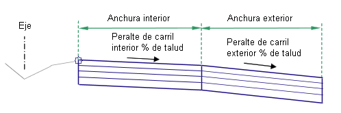

Este subensamblaje crea una representación transversal de los carriles de circulación para una carretera con perfil quebrado, en la que los carriles interior y exterior presentan diferentes taludes descendentes.
Este subensamblaje se utiliza para los carriles interiores en carreteras divididas con perfil quebrado. La estructura del pavimento sigue las normas descritas en “Estructura del pavimento en las secciones pavimentadas", en la Ayuda del Manual del usuario de Autodesk Civil 3D.
El punto de enlace se encuentra en el borde interior del carril sobre la superficie de la rasante. Este componente se puede enlazar al lado izquierdo o al derecho.
Nota: todas las dimensiones se ofrecen en metros o en pies a menos que se indique lo contrario. Todos los taludes se expresan como recorrido por altura (por ejemplo, 4:1), a menos que se indiquen como un porcentaje de talud mediante el signo “%”.

Este subensamblaje crea un conjunto de carriles interiores y exteriores que pueden tener diferentes taludes. Los carriles interiores se insertan hacia afuera desde el punto de enlace mediante el talud de peralte del carril interior. Si el peralte no se ha definido en un P.K., se utiliza el valor de porcentaje de talud interior por defecto. Los carriles exteriores se insertan hacia afuera desde el extremo de los carriles interiores, utilizando el talud de peralte del carril exterior o el porcentaje de talud exterior por defecto.
Si durante el modelado de obra lineal se asigna un nombre de alineación horizontal de desfase a la anchura, la anchura del carril variará para coincidir con el desfase de la alineación.
En el modo de diseño, este subensamblaje muestra los vínculos de rasante, base y sub-base para las anchuras y profundidades indicadas con los porcentajes de talud por defecto.
