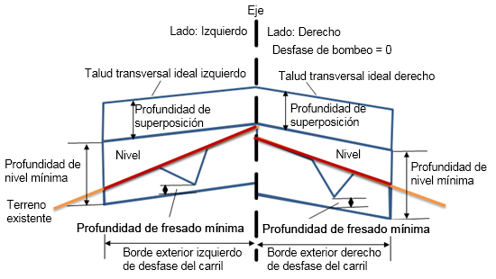

Este subensamblaje añade una capa de superposición a una carretera con bombeo existente, con una capa de nivelación o de fresado añadida si es necesario.
El punto de enlace es el punto de bombeo de la capa de superposición con un talud transversal de rasante.

| Usar opciones de perfil | Seleccione si asocia el borde interior de una superposición al perfil o si ajusta la elevación a la profundidad de nivelación mínima. | Definido por el usuario | Profundidad de nivelación mínima |
| Profundidad de superposición | Profundidad de la capa de superposición. | Numérico, positivo | 0,300 m |
| Opciones de talud de superposición derecho e izquierdo | Especifica las opciones de talud de superposición derecho e izquierdo.
Consejo: Variación es un término que se utiliza para describir cómo se calcula el talud transversal corregido de una superposición en un subensamblaje de rehabilitación. Los resultados de la variación difieren según la tolerancia de talud y la diferencia entre el talud transversal de terreno existente y el talud transversal ideal. Si la diferencia es inferior a la tolerancia de talud del subensamblaje, el caso de uso se considerará como "dentro de la tolerancia". Si la diferencia es superior a la tolerancia de talud del subensamblaje, se considerará como "fuera de la tolerancia".
Nota: La tolerancia de talud es un valor absoluto. En consecuencia, tanto si la diferencia de talud es 0,4% o -0,4%, ambas tendrán un valor absoluto de 0,4%. Si la tolerancia de talud es 0,5%, una diferencia de talud absoluta de 0,4% se considerará dentro de la tolerancia.
Definido por el usuario | Definido por el usuario sin variación |
| Talud transversal ideal izquierdo | Especifica el talud transversal ideal izquierdo definido por el usuario. | Definido por el usuario, numérico | -2,00% |
| Profundidad de nivelación mínima izquierda | Profundidad de nivel mínima entre la parte inferior de la capa de fresado y la parte inferior de la capa de superposición en el lado izquierdo. | Numérico, positivo | 0,600 m |
| Profundidad de fresado mínima izquierda | Profundidad de fresado mínima desde la parte inferior de la capa de fresado hasta la parte inferior de la capa de terreno existente en el lado izquierdo. | Numérico, positivo | 0,300 m |
| Tolerancia de talud izquierdo | Tolerancia de variación del talud de superposición izquierdo. | Numérico, positivo | 0,50% |
| Opciones de talud de superposición derecho | Especifica las opciones de talud de superposición derecho. | Definido por el usuario | Definido por el usuario sin variación |
| Talud transversal ideal derecho | Especifica el talud transversal ideal derecho definido por el usuario. | Numérico | -2,00% |
| Profundidad de nivelación mínima derecha | Profundidad de nivel mínima entre la parte inferior de la capa de fresado y la parte inferior de la capa de superposición en el lado derecho. | Numérico, positivo | 0,600 m |
| Profundidad de fresado mínima derecha | Profundidad de fresado mínima desde la parte inferior de la capa de fresado hasta la parte inferior de la capa de terreno existente en el lado derecho. | Numérico, positivo | 0,300 m |
| Tolerancia de talud derecho | Tolerancia de variación del talud de superposición derecho. | Numérico, positivo | 0,50% |
| Anchura de carril izquierdo | Anchura del carril izquierdo, determinada por el desfase del borde exterior del carril izquierdo desde el borde interior del carril izquierdo. | Numérico, negativo | -12,000 m |
| Anchura de carril derecho | Anchura del carril derecho, determinada por el desfase del borde exterior del carril derecho desde el borde interior del carril derecho. | Numérico, positivo | 12,000 m |

En esta capa de superposición se da por hecho que se ha aplicado variación dentro de la tolerancia de talud. La elevación en el bombeo respetará ambos lados de la carretera.

| P1 | Crown | Punto de bombeo de la parte superior de la superposición. |
| P2, P3 | EOV | Bordes de la superposición de la rasante. |
| P4 | Crown_Overlay | Punto de bombeo de la parte inferior de la superposición. |
| P5, P6 | EOV_Overlay | Bordes de la parte inferior de la superposición de los lados izquierdo y derecho de la carretera. |
| P7 | Crown_Milling | Punto de bombeo de la parte superior de fresado. |
| P8,P9 | EOV_Milling | Bordes de fresado de los lados izquierdo y derecho de la carretera. |
| L1, L2 | Top, Pave | Parte superior de la superposición de los lados izquierdo y derecho de la carretera. |
| L3, L4, L5, L6 | Superposición | Vínculos de superposición de los lados izquierdo y derecho de la carretera. |
| L7, L8 | Nivel, Fresado, Origen | Vínculos de la capa de fresado. |
| L9, L10 | Nivel | Vínculos de nivelación de los lados izquierdo y derecho de la carretera. |
| L11, L12 | Fresado | Vínculos de fresado de los lados izquierdo y derecho de la carretera. |
| S1 | Superposición | Área entre la parte superior de la superposición y la inferior. |
| S2 | Nivel | Área entre la parte superior de la nivelación y la inferior. |
| S3 | Fresado | Área entre la parte superior del fresado y la inferior. |
