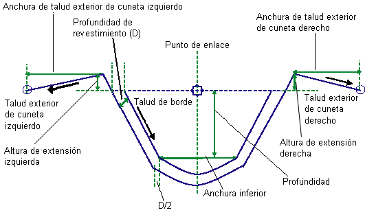

Este subensamblaje permite crear un canal abierto con parte inferior parabólica, con vínculos de revestimiento y talud exterior de cuneta opcionales.
El punto de enlace se encuentra sobre el punto medio de la anchura inferior, a una altura equivalente al parámetro de Profundidad.
Nota: todas las dimensiones se ofrecen en metros o en pies a menos que se indique lo contrario. Todos los taludes se expresan en forma de recorrido por altura (por ejemplo, 4 : 1), a menos que se indiquen como un porcentaje de talud mediante el signo “%”.

Este subensamblaje genera una forma de canal abierto mediante los parámetros de entrada. El punto de enlace se encuentra normalmente al principio de la línea base, en alineaciones y perfiles asociados. En la parte inferior izquierda y en el vínculo de pendiente del talud inferior derecho, se colocan puntos a través de un parámetro de anchura inferior especificado. Se dibuja una curva parabólica entre estos dos puntos con una inclinación de rasante T.E. y T.S. igual al parámetro de pendiente del talud especificado. La longitud de la curva parabólica es igual al valor de Anchura inferior. Esta curva parabólica se dibuja en vínculos teselados mediante el parámetro Puntos de triangulación de curva. Si el índice de triangulación es impar, se añade un punto justo debajo del punto de enlace del subensamblaje.
En la profundidad de revestimiento del canal, si se especifica un valor positivo que no sea cero en el parámetro Profundidad de revestimiento, se dibuja un material de revestimiento alrededor del canal. La Profundidad de revestimiento se mide en dirección perpendicular al lado del talud, tal como se muestra en el diagrama anterior. En caso de especificarse un valor cero para Profundidad de revestimiento, no se insertará ningún vínculo.
De forma similar, si se especifica un valor cero en las extensiones izquierda o derecha y en las anchuras de taludes exteriores de cuneta, estos vínculos se omitirán y no se dibujarán. La altura de la extensión se puede controlar con una asociación de perfil de parámetro de objetivo. De forma similar, es posible especificar la altura del punto exterior del talud exterior de cuneta con un parámetro de objetivo de perfil. Para forzar el punto exterior del talud exterior de cuneta en la altura superior del canal, asócielo al perfil de la rasante del canal al que está enlazado este ensamblaje.
Si se omite la anchura de talud exterior de cuneta, el punto marcado se posicionará en el punto exterior de la extensión de altura del canal. Si el vínculo de extensión de altura del canal también se omite, el punto marcado se posicionará en el último punto de la parte superior del canal.
En Civil 3D 2010 y versiones anteriores, el parámetro Profundidad de revestimiento se medía verticalmente. En Civil 3D 2011 y versiones posteriores, este parámetro se mide en dirección perpendicular al talud lateral. Por tanto, si abre en Civil 3D 2010 o una versión posterior un dibujo creado en Civil 3D 2011 o una versión anterior que contiene estos subensamblajes y, a continuación, vuelve a generar las obras lineales, este parámetro cambiará para reflejar el nuevo comportamiento. Los informes de volumen que utilicen este subensamblaje se actualizarán para reflejar el nuevo comportamiento.
