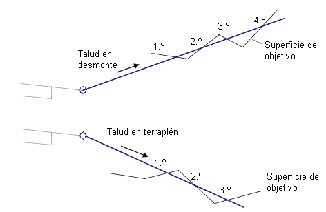

Este subensamblaje se utiliza cuando es posible que un talud de intersección en desmonte o terraplén tenga más de una intersección con la superficie de objetivo.
Un parámetro de entrada determina qué interceptación se utiliza.
También es posible especificar materiales revestidos opcionales para la intersección y otros vínculos (Todos los vínculos, Vínculos de intersección, Sólo vínculos de terraplén y Ninguno).

Este subensamblaje intenta encontrar todos los vértices posibles para la condición de talud en desmonte. Si se encuentran uno o varios vértices, se ordenarán y numerarán por desfase creciente desde el punto de articulación. El vínculo de intersección finaliza en el punto que coincide con el valor de Número de interceptación. Si el número de interceptación es mayor que el número de interceptaciones encontradas, se utilizará la última interceptación encontrada.
Si no se encuentran vértices para la condición de desmonte, el proceso se repite para la condición de terraplén.
