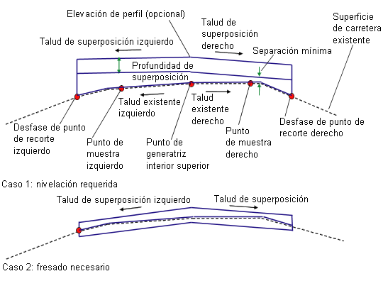

Este subensamblaje añade una capa de superposición en una carretera con bombeo existente, con una capa de nivelación o de fresado añadida si es necesario.
El punto de enlace es el punto de bombeo de la rasante de la superposición.
Nota: todas las dimensiones se ofrecen en metros o en pies a menos que se indique lo contrario. Todos los taludes se expresan como recorrido por altura (por ejemplo, 4:1), a menos que se indiquen como un porcentaje de talud mediante el signo “%”.
Parámetro |
Descripción |
Tipo |
Valor por defecto |
Desfase de punto de bombeo |
Desfase del punto de bombeo. Los puntos de bombeo y de muestra se utilizan para calcular los taludes izquierdo y derecho de la carretera existente. |
Numérico |
0.0 |
Desfase de punto de muestra izquierdo |
Desfase del punto de muestra izquierdo |
Numérico |
0.0 |
Desfase de punto de muestra derecho |
Desfase del punto de muestra derecho |
Numérico |
0.0 |
Desfase de punto de recorte izquierdo |
Desfase del punto de recorte izquierdo, que define el borde exterior de la capa de superposición en el lado izquierdo |
Numérico |
0.0 |
Desfase de punto de recorte derecho |
Desfase del punto de recorte derecho, que define el borde exterior de la capa de superposición en el lado derecho |
Numérico |
0.0 |
Opciones del talud de superposición izquierdo |
Especifica el talud de superposición izquierdo con las siguientes opciones: a) definido por el usuario, b) igualar el talud del punto de muestreo interior con el del punto de muestreo exterior o c) usar el talud del peralte del carril exterior de la alineación de línea base. |
Lista de selección |
Igualar talud |
Talud de superposición izquierdo por defecto |
Especifica el talud definido por el usuario. Se puede usar también si la coincidencia de puntos o el talud del peralte no devuelven el valor adecuado. |
Numérico, pendiente |
- 2.0 % |
Opciones de talud de superposición derecho |
Especifica el talud de superposición derecho con las siguientes opciones: a) definido por el usuario, b) igualar el talud del punto de muestreo interior con el del punto de muestreo exterior o c) usar el talud del peralte del carril exterior de la alineación de línea base. |
Igualar talud |
Talud de superposición derecho por defecto |
- 2.0 % |
Tolerancia de talud (%) |
Valor de la variación permitida para los taludes de superposición con respecto a sus valores de diseño. La tolerancia de talud no se utiliza si el talud de superposición se especifica como M (consulte la sección Comportamiento para obtener información detallada). |
Numérico, positivo |
0.5% |
Usar perfil |
Selecciona si la parte superior de la superposición en el punto de recorte interior se debe mantener en la elevación del perfil de la obra lineal o si la ubicación vertical de la capa de superposición se debe definir en función del valor de la separación mínima |
Usar separación mínima |
Separación mínima (+/-) |
Separación vertical mínima entre la superficie existente y la parte inferior de la capa de superposición. Un valor positivo sitúa el vínculo de la parte inferior de la superposición sobre la superficie existente y crea una capa de nivelación por debajo de la superposición. Un valor negativo sitúa el vínculo de la parte inferior de la superposición debajo de la superficie existente y crea una capa de fresado que coincide con una parte de la capa de superposición. |
Numérico |
0.100 m 0.30 pies |
Profundidad de superposición |
Grosor de la capa de superposición |
0.100 m 0.30 pies |

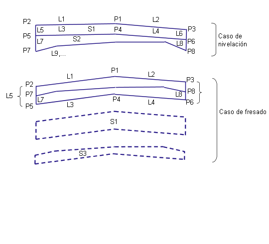

Este subensamblaje inserta vínculos paralelos que definen las partes superior e inferior de una capa de superposición en los dos lados que se unen en el punto de bombeo. Los vínculos se insertan desde el desfase del punto de bombeo hasta los desfases de recorte izquierdo y derecho.
Taludes de superposición
El talud de la superficie existente en cada lado se determina entre los puntos de bombeo y de muestra. Los taludes de las capas de superposición se determinan llevando a cabo los siguientes pasos:
Elevaciones de superposición
Las elevaciones de los puntos de superposición se determinan de la siguiente forma:

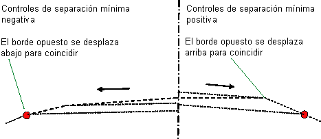

Punto de separación mínima
El método para determinar el punto en el que se produce la separación mínima se muestra en el siguiente diagrama.
En el modo de diseño, este subensamblaje muestra la capa de superposición situada con respecto a cualquier punto de enlace adecuado con un talud del -2%.
En la siguiente tabla se muestran los códigos de punto, de vínculo y de forma de este subensamblaje que tienen códigos asignados. Los códigos de punto, de vínculo y de forma de este subensamblaje que no tienen códigos asignados no se incluyen en esta tabla.
Punto, vínculo o forma |
Código |
Descripción |
P1 |
Crown |
Bombeo de la rasante |
P2, P3 |
EOV |
Bordes de la superposición en la rasante |
P4 |
Crown_Overlay |
Bombeo de la parte inferior de la superposición |
P5, P6 |
EOV_Overlay |
Bordes de la parte inferior de la superposición |
L1, L2 |
Top, Pave |
Parte superior de la superposición |
L3 – L6 |
Superposición |
Vínculos de la superposición. L5 y L6 van desde la parte inferior de la superposición a la parte superior tanto en los casos de nivelación como en los de fresado. |
L7, L8 |
Nivel Fresado |
Verticales desde la superficie existente hasta la parte inferior de la superposición: Level: para el caso de nivelación. Mill: para el caso de fresado. |
S1 |
Superposición |
Área entre la parte superior de la superposición y la inferior. Se superpone al área de fresado (S3) en el caso de fresado, como se muestra a continuación. |
S2 |
Nivel |
Área por encima de la superficie existente y por debajo de la parte inferior de la superposición (caso de nivelación) |
S3 |
Fresado |
Área por debajo de la superficie existente y por encima de la parte inferior de la superposición (caso de fresado). Esta área se superpone al área de superposición como se muestra a continuación. |
