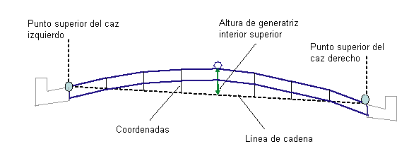

Este subensamblaje inserta carriles de circulación parabólicos para representar la rasante, el pavimento y la sub-base para carriles parabólicos urbanos entre puntos superiores de caz conocidos. La forma parabólica se simula mediante una serie de vínculos cortos de líneas rectas.
Para usar este subensamblaje, debe haber alineaciones independientes que definan los puntos superiores de caz izquierdo y derecho. Las elevaciones en estos puntos pueden proceder de superficies o de perfiles. Además, si el componente que define los bordes (por ejemplo, el bordillo y el caz) es también un componente de rehabilitación, se pueden pasar como puntos marcados con el fin de transferir la información de desfase y elevación.
El punto de enlace es o está cerca del punto de bombeo del subensamblaje. Como el subensamblaje inserta carriles a ambos lados del bombeo, este punto de enlace suele encontrarse en el punto de la línea base del ensamblaje. Mientras que en el modo de diseño este punto coincide con el punto de bombeo, en el estado de obra lineal el punto del perfil longitudinal de la rasante (o punto de marca de la línea base) puede no coincidir con el punto de bombeo, ya que el desfase y la elevación de éste se calculan a partir de datos de entrada como los valores de los desfases izquierdo y derecho (punto superior del caz).

El punto de enlace inicial es sólo un marcador de posición (que se aplica más en el modo de diseño). Los dos primeros puntos que se deben establecer son los bordes izquierdo y derecho, cuyos desfases y elevaciones se determinan a partir de los parámetros de entrada.
A continuación, se define una línea de cadena mediante la unión de los puntos superiores de caz izquierdo y derecho (que son los bordes de las calzadas que se acaban de establecer). La línea de cadena se divide entre el parámetro "número de incrementos" y el central se toma como desfase del "punto de bombeo". La elevación del punto de bombeo se establece sumando el parámetro "altura de bombeo" a la elevación del punto medio de la línea de cadena.
Las coordenadas de la curva parabólica en los otros puntos triangulados se calculan usando las ecuaciones de las curvas verticales estándar, asumiendo que la línea de cadena es horizontal. Se añaden vínculos de línea recta para conectar los puntos de coordenadas de una serie (del borde izquierdo al punto de bombeo y al borde derecho) con el fin de definir la rasante. Se inserta una superficie paralela en la profundidad de superposición debajo de esta rasante.
En el modo de diseño, este subensamblaje inserta un número igual de carriles (basado en el parámetro de entrada) a cada lado del punto de enlace. La posición de los dos primeros puntos de los bordes se definirá en función de los desfases izquierdo y derecho. Estas elevaciones de los puntos izquierdo y derecho se calculan (en el modo de diseño) restando la altura del bombeo de la ordenada del punto de enlace. A continuación, el punto de bombeo se sitúa en el punto medio entre estos dos puntos. Sin embargo, como los ajustes de programación por defecto son los mismos para la izquierda y la derecha, el punto de bombeo coincide por defecto con el punto de enlace. Los taludes de los carriles se aceptan tal como se proporcionan. El grosor del pavimento es igual a la profundidad de superposición.

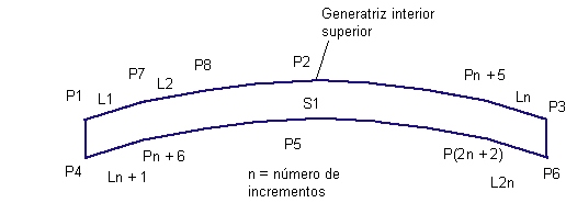

En la siguiente tabla se muestran los códigos de punto, de vínculo y de forma de este subensamblaje que tienen códigos asignados. Los códigos de punto, de vínculo y de forma de este subensamblaje que no tienen códigos asignados no se incluyen en esta tabla.
Punto, vínculo o forma |
Código |
Descripción |
P1, P3 |
ETW |
Bordes exteriores del carril sobre la rasante |
P4, P6 |
ETW_Overlay |
Bordes exteriores del carril sobre la superficie Base |
P2 |
Crown |
Punto de bombeo sobre la rasante |
P5 |
Crown_Overlay |
Punto de bombeo sobre pavimento1 |
De L1 a Ln |
Top, Pave |
Vínculos que conectan todos los puntos de la rasante |
De L(n+1) a L(2n) |
Superposición |
Vínculos que conectan todos los puntos de la parte inferior de la superficie de superposición |
S1 |
Superposición |
Área entre rasante y pavimento1 |
