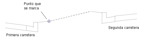

En el siguiente ejemplo, existen dos carreteras con perfiles independientes. Una vez que se crean los vínculos de la primera carretera, se marca el punto situado en el borde exterior derecho. Después, una vez creados los vínculos de la segunda carretera, se puede insertar un vínculo desde su borde exterior izquierdo hasta el punto marcado.

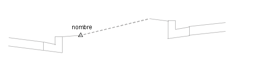

En el modo de diseño, este subensamblaje dibuja un símbolo de triángulo en la ubicación del punto marcado y crea una etiqueta con el nombre de este punto encima de él.
