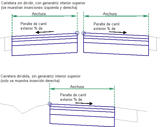

Este subensamblaje crea una representación transversal de un carril de circulación, aplicando el valor de talud de peralte del carril exterior o interior para la alineación de línea base del modelo de obra lineal.
Se utiliza para la mayoría de las carreteras sin dividir, o bien para carreteras divididas que no presentan discontinuidades de pendiente de carril en ninguno de los lados. También se puede utilizar para carriles exteriores o interiores de carreteras separadas con bombeo o perfil quebrado. La estructura del pavimento sigue las normas descritas en “Estructura del pavimento en las secciones pavimentadas", en la Ayuda de Autodesk Civil 3D.
El punto de enlace se encuentra en el borde interior del carril sobre la superficie de la rasante. Este componente se puede enlazar al lado izquierdo o al derecho.
Nota: todas las dimensiones se ofrecen en metros o en pies a menos que se indique lo contrario. Todos los taludes se expresan como recorrido por altura (por ejemplo, 4:1), a menos que se indiquen como un porcentaje de talud mediante el signo “%”.

El talud de peralte del carril se obtiene a partir de las especificaciones de peralte para la alineación de línea base. Puede especificar el talud de peralte que se utiliza en el carril.
Comenzando en el punto de enlace, se insertan una superficie de rasante y una capa base paralela con los valores de anchura, profundidad y talud de peralte indicados. Los vínculos verticales cierran la forma en cualquiera de los extremos del carril.
Si se asigna un nombre de alineación horizontal de desfase a la anchura durante el modelado de la obra lineal, la anchura del carril variará para coincidir con el desfase de la alineación. Este subensamblaje puede utilizarse en ensamblajes que alojan puntos de pivote de ejes de rotación en diferentes tipos de carreteras con bombeo y sin bombeo. Para obtener más información, consulte Para trabajar con ensamblajes que admiten eje de peralte de puntos de giro de rotación.
En el modo de diseño, este subensamblaje muestra todos los vínculos de carril utilizando los parámetros de entrada de anchura y profundidad en un talud del -2%.
Si Punto de giro potencial se establece en Sí, las marcas de
indican los potenciales puntos de pivote interiores y exteriores.
