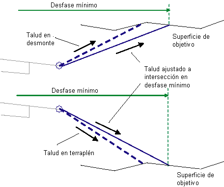

Este subensamblaje inserta un vínculo que establece intersecciones con una superficie de objetivo en un talud en desmonte o terraplén definido por el usuario.
En caso necesario, el talud se ajusta para mantener el vértice por encima de un desfase mínimo desde la línea base.

Este subensamblaje intenta calcular un vértice para la condición de desmonte. Si se encuentra un vértice, su desfase se compara con el valor de desfase mínimo. Si el vértice se encuentra dentro del desfase mínimo, dicho punto se desplaza hasta el punto de desfase mínimo sobre la superficie de objetivo. Si no se encuentra ningún vértice en desmonte, el proceso se repite para la condición de terraplén.

En el modo de diseño, este subensamblaje muestra los taludes en desmonte y terraplén con líneas de trazos que se extienden hacia afuera para la distancia de desfase mínimo. Los vínculos de intersección terminan con un extremo de cota que apunta hacia afuera.
