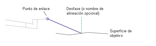

Éste es un subensamblaje de uso general para extender un vínculo desde el punto de enlace hasta un desfase indicado sobre una superficie de objetivo.
Cuando se construye un modelo de obra lineal, se puede utilizar una alineación para calcular el desfase.
El punto de enlace se encuentra al comienzo del vínculo.

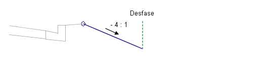

Se extiende un vínculo hasta el punto de la superficie de objetivo con el desfase indicado.
En el modo de diseño, este subensamblaje muestra el vínculo dibujado en el desfase indicado con un talud de -4:1. El vínculo termina con un extremo de cota que apunta hacia afuera.
