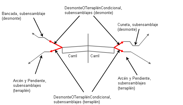

En la siguiente ilustración se muestra una sección de ensamblaje de obra lineal que consta de:
Puede añadir uno o varios subensamblajes DesmonteOTerraplénCondicional a un ensamblaje y crear así comportamientos condiciones simples o complejos en los ensamblajes. Por ejemplo, en el caso anterior, también puede añadir un subensamblaje DesmonteOTerraplénCondicional que cree automáticamente una intersección en un talud dado cuando detecte una condición de terraplén mayor que 3 metros o algún otro valor especificado. De igual manera, puede añadir un subensamblaje DesmonteOTerraplénCondicional que aplique ensanchamiento automáticamente cuando detecte una condición de terraplén mayor que un valor especificado.
Al crear un ensamblaje con subensamblajes DesmonteOTerraplénCondicional, la construcción del ensamblaje que se muestra en la ficha Construcción del cuadro de diálogo Propiedades de ensamblaje indica el orden en que se procesan los subensamblajes.
Es importante tener en cuenta los siguientes puntos al utilizar un ensamblaje DesmonteOTerraplénCondicional:
Se pueden enlazar varios subensamblajes DesmonteOTerraplénCondicional en un punto común de un ensamblaje. Esto incluye varios subensamblajes DesmonteOTerraplénCondicional de desmonte o de terraplén, tal como se muestra en la siguiente ilustración.
En esta ilustración solo se muestra el lado derecho del ensamblaje. En la siguiente tabla se describen los componentes que incluye este lado del ensamblaje.
