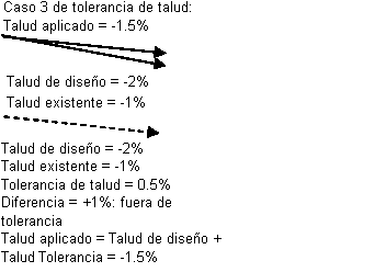

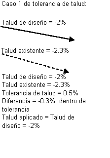

Tolerancia de talud |
Variación permitida para el talud de superposición con respecto a su valor de diseño. La tolerancia de talud no se utiliza si el talud de superposición se especifica como M (consulte la sección Comportamiento para obtener información detallada). |
Numérico, positivo |
0.5% |

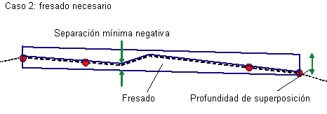

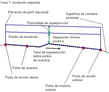

Separación mínima (+/-) |
Separación vertical mínima entre la superficie existente y la parte inferior de la capa de superposición. Un valor positivo sitúa el vínculo de la parte inferior de la superposición sobre la superficie existente y crea una capa de nivelación por debajo de la superposición. Un valor negativo sitúa el vínculo de la parte inferior de la superposición debajo de la superficie existente y crea una capa de fresado que coincide con una parte de la capa de superposición. |
Numérico |
0.100 m 0.30 pies |

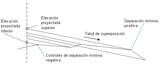

Punto de separación mínima
El método para determinar el punto en el que se produce la separación mínima se muestra en el siguiente diagrama.

Área por debajo de la superficie existente y por encima de la parte inferior de la superposición (caso de fresado). Esta área se superpone sobre el área de superposición, como se muestra a continuación en el Diagrama de codificación. |
