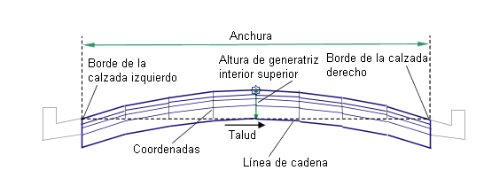

Este subensamblaje crea una representación transversal de rasante, pavimento y sub-base para carriles urbanos parabólicos entre los bordes derecho e izquierdo de la calzada.
La forma parabólica se simula mediante una serie de vínculos cortos de líneas rectas. No se aplica peralte a los carriles de circulación. La estructura del pavimento sigue las normas descritas en “Estructura del pavimento en las secciones pavimentadas", en la Ayuda de Autodesk Civil 3D.
El punto de enlace se encuentra en el bombeo de la carretera sobre la superficie de la rasante. Este componente es simétrico con respecto al punto de enlace.
Nota: todas las dimensiones se ofrecen en metros o en pies a menos que se indique lo contrario. Todos los taludes se expresan como recorrido por altura (por ejemplo, 4:1), a menos que se indiquen como un porcentaje de talud mediante el signo “%”.

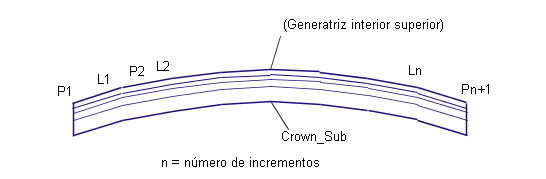

Número de incrementos |
Número de incrementos de línea recta que simulan la forma parabólica |
Numérico, positivo, par |
8 |
Esta sección muestra los parámetros de este subensamblaje que se pueden asignar a uno o a varios objetos de destino. Para obtener más información, consulte Para especificar objetivos de obra lineal.
Parámetros de objetivo: ninguno.
Ninguno.
El centro de la línea de cadena se calcula restando la altura de bombeo al punto de enlace, mientras que los bordes derecho e izquierdo de la calzada se calculan aplicando la anchura y el talud simétricamente con respecto al punto de enlace. Las coordenadas de la curva parabólica se calculan a intervalos regulares a lo largo de la línea de cadena y, además, se añaden vínculos de línea recta para conectar los puntos de coordenadas. Para las superficies de pavimento1, pavimento2, base y sub-base se insertan superficies paralelas a partir de las profundidades indicadas.
