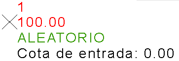

  11. En la ventana de edición de texto, elimine el texto "Texto de etiqueta" de la etiqueta. Escriba Invert In: antes del campo de propiedades, que se encierra en paréntesis angulares (<>). El texto del editor debería tener este aspecto:
  12. Haga clic en Aceptar.
  13. En el panel de vista preliminar, la etiqueta debería tener este aspecto:
